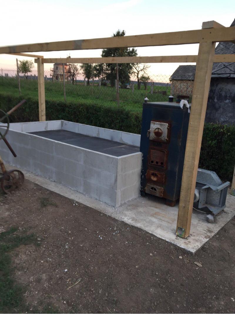

Válasz Kovacsa #2596. hozzászólására10000 köbméter az csak kis mennyiség szárítására elég.Vagyis,nem lehet vastagon a mag.Ha van termés,egy rendes szedő,a 20 négyzetméteres asztalra,szed 30-40 cm vastag tökmagot.Ide,kell minimum 20000 köbméter/h.
A kazán úgy lesz megoldva, hogy kettőt burkolunk egybe! Szerintetek akkor egy 8-10 méter hosszú 2 méter széles asztalhoz egy 10000 m3/h-s ventillátor elég?
Hoppá nem akartam itt véleményháborút kirobbantani! :) Tehát a kazán légterébő szivatod ki a levegőt és azt tolod be az asztal alá! Akkor ahogy mi csináltuk, - hogy a kazán egyik felén van a ventilátor a másikon a szárító és kinti levegővel amit a ventillátor szív be, azza együtt megy be a meleg levegő - az nem jó? sajnos a kazánt csak úgy tudjuk állítani, hogy kevesebb fát rakunk rá!
Válasz Mf-es? #2591. hozzászólásáraMi keresztül szivatjuk a kazánon a levegőt és a kazán másik oldalán az alsó részt szükitjük vagy nyitjuk igy tudunk igazitani a hőmérségleten .

Válasz Janasystem #2590. hozzászólásáraPont fordítva.A kazánt kell tudni szabályozni.Ha a beszívott levegőt szabályoznád,nem lenne egyenletes a szárítás.Hogyan gondolod??
Válasz Kovacsa #2587. hozzászólásáraSZia! hát a lehető legnagyobbat amit találsz ,de a beszivott levegőt szabályozni kell ,hogy egyensulyba legyen a kazán teljesitményével :)
még egy kérdés! akinek van ilyen szárítója, mlyen teljesítményű ventillátor kell illetve hány m3-t mozgasson meg óránként mondjuk egy 8 m hoszó 2 méter széles asztalhoz?

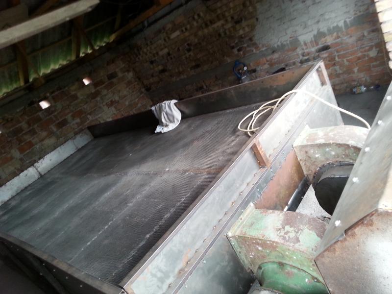

Amúgy ezt a képet találtam a neten egy tökmagszárítóhoz
Válasz Janasystem #2593. hozzászólásáraDe akkor a levegő mennyiség nem egyenletes.
Válasz Kovacsa #2587. hozzászólásárahttp://www.ogep.hu/index_elemei/Page2151.htm
én ilyet raktam össze tavaly de nagyobbat szeretnék!
köszi látod itt még meg sm néztem!
