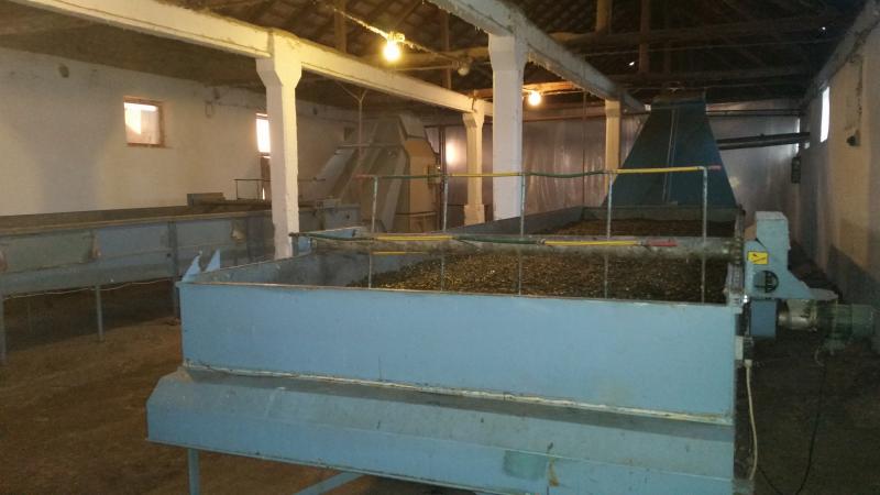

#2180 Janasystem
2014-10-03 23:57:53
Válasz #2178. hozzászólásra
Nekünk két szélen van a ventilátor , és ha csak az egyik megy akkor cirkuláltatja a levegőt,ezt ugy vettük észre,hogy a másik venti visszafelé forog !
Nálunk a probléma az ,hogy jól szárit de csak az asztal 2/3 án az első 1/3 részén a befujt meleglevegő szivóhatást kelt és nem szárad jól a mag smile hammer de ha lemegy a szezon akkor ,alakitunk rajta :) Am borsodi vagyok ha érdekel szivesen megmutatom,mi mit hoztunk össze !
Üdv Jana

#2178 Belarus 80
2014-10-03 19:51:39
Mf-es kérnék egy kis segítséget vagy valaki , kész a 2 db szárító asztal már csak a radiál ventilátort kell fel raknom csak mivel a két radiál venti. egybe van építve így nem tudom pontosan mindkét tálca alatti légtér elöről a közepére helyezni , szóval az számít ha nem középre rakom a ventit hanem a bal alsó sarokba? számít ez a szárítás szenpontjából vagy sem ? vagy nyomás keletkezik bent így is meg úgy is és ez a lényeg? egyébként a venti előt perzselő lesz és ennyi . majd rakom fel képet.

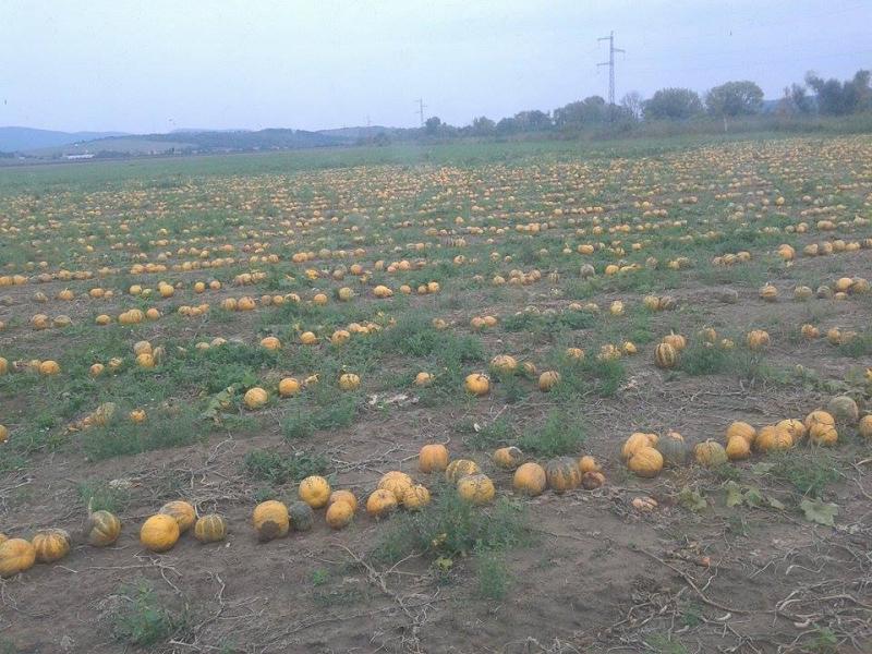

Tanácsot szeretnék kérni tőletek. Az idén beültettük a kb. 800nm-es kertünket héj nélküli tökmaggal. Nincs viszonyítási alapom, de szerintem nem lett rossz a termés. Háromszor kapáltuk meg a földet, mégis mostanra nyakig érő gaz nőtte be.
Lehet e, mikor és milyen szerrel gyomírtózni?
Előre is köszönöm a segítséget : Gábor
