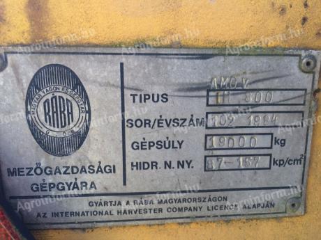

Válasz kis Zombi #1713. hozzászólásáraEz a prügyi gép adattáblája, de már eladták.

Válasz zsupi #1710. hozzászólásáraEz Prügyön van? Még nem adták el?
#1712 zsupi
2018-11-27 15:17:13
Válasz kis Zombi #1711. hozzászólásáraAzt hiszem, az van mindkét gép alatt.
#1711 kis Zombi
2018-11-27 14:30:02
Válasz zsupi #1708. hozzászólásáraHa tudsz válogatni, akkor he a 16- is virslikerékkel vegyed, hanem a 15- ös ballonossal
#1710 zsupi
2018-11-27 13:52:35
ezen talán látszikezen talán látszik
#1709 zsupi
2018-11-27 13:51:11
1900 kg
