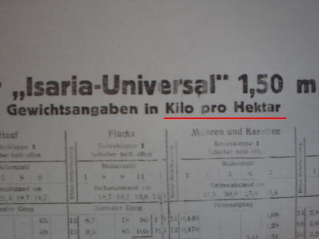

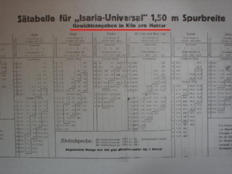

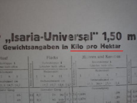

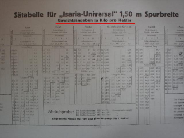

#274 Vmickey75
2012-07-27 14:09:19
Szép napot Urak!
Amit Janibától kaptam táblázat nincs előttem, de a neten találtam egy régi ISARIA-s táblázatot. Ez egy 1.5m munkaszélességű 15 sorosé.Megpróbálom a képet föltenni.Amit aláhúztam tessék figyelni!smile sweatdrop
További szép napot!

#264 jani6
2012-07-22 17:36:40
Elnézést kérek azoktól,akik a táblázatomat használták és rosszul vetettek emiatt vagy mégsem???!! Írjatok,hogy mik a tapasztalatok! Közösen kijavítjuk a táblázatot,ha a gyanúm igazolódna!smile hammer
#263 jani6
2012-07-22 17:19:17
Válasz #261. hozzászólásra Nem tudom,hogy miért kereszteltem át a Pintér Zoltánt Istvánra--talán,mert a 8.ig Pintér István volt a haverom,de útjaink elváltak.Bocsi!smile hammer
#262 jani6
2012-07-22 16:34:54
Válasz #261. hozzászólásra Javítok:Czanik bocs!smile hammer
#261 jani6
2012-07-22 16:33:43
Válasz #260. hozzászólásra Kíváncsi vagyok ebben a kérdésben:Pintér István és Czanyik Sándor véleményére is!smile hammer
#260 jani6
2012-07-22 15:27:32
Válasz #259. hozzászólásra Az sem kizárt,hogy sehol nem tesznek említést a leírásban a mértékegységről (katasztrális hold),mert akkor kb 40 éve az volt a természetes!smile hammer
#259 jani6
2012-07-22 15:15:09
Nagyon sok embernek küldtem vetési táblázatot! Tavaly nagyon keveset vetettem búzából és 60-70kg-t műtrágyaszóróval felülvetettem.Ebben az évben mondhatni saját fajtát arattam,mert a vetőgéppel vetett és a műtrágyaszóróval felülvetett is más más fajta volt,így porozták egymást! Kinek mennyit vetett a gépe különböző beállításoknál????!!! Lehet,hogy amikor ezeket az Isariákat gyártották A németek is a katasztrális holdat használták?? A jól tudó németes a leírásból erre is fényt deríthetne! Írjátok meg a tapasztalataitokat!!! Az idén ne kövessük el a vetési hibákat! Köszönettel!smile hammer
