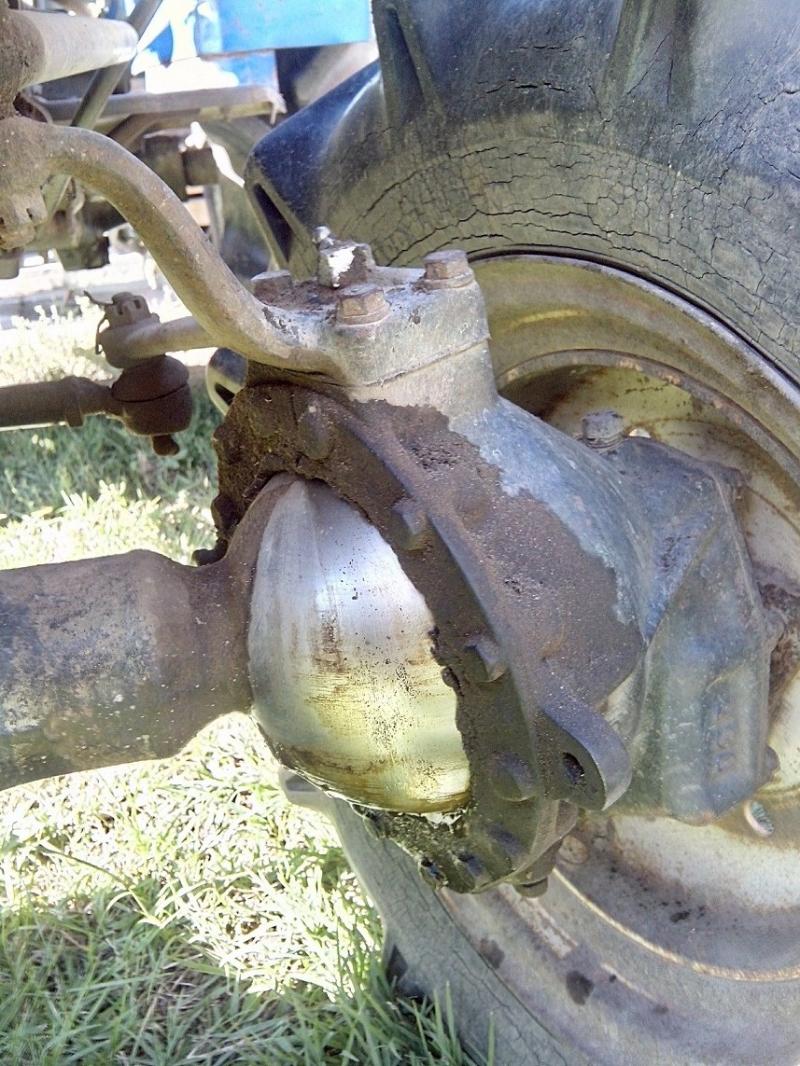

Nekem egy Kubota B7000 volt, ami ugyan így nézett ki.
Körbe a csavarokat ki kell szedni és filc anyagot kell alá tenni. Olyan széleset, amilyen széles a lemez a csavarok alatt.
Illetve annyival nagyobbat, hogy ráérjen a gömbcsuklóra, mert az nem engedi be a port a házba.
A gömböt alul-felül egy csap tarja. Semmi köze ezeknek a porvédő lemezcsavaroknak a felfüggesztéshez.
Kb másfél órás meló az egész.

Válasz puccer #25099. hozzászólásáraÜdv!
Nem a lemez van kikopva, mivel nem is az tartja benn a zsírt. A lemez alatt volt valaha egy gumi lap körbe, az húzta le forduláskor a zsírt a gömbfejről. Szedd le nyugodtan, nem fog kiesni a féltengelyed, vágj egy oda való gumi karikát. Nekem ugyanilyen az eleje, lassan cserés a gumi nekem is a balban.

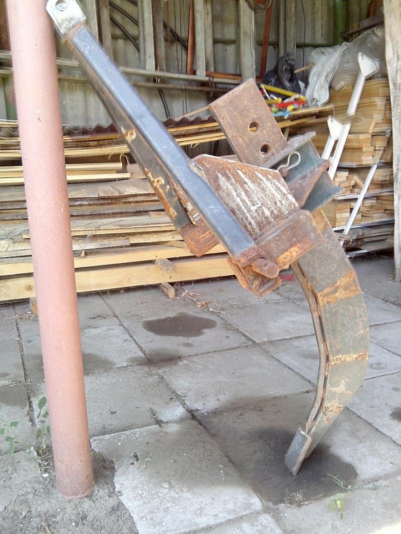

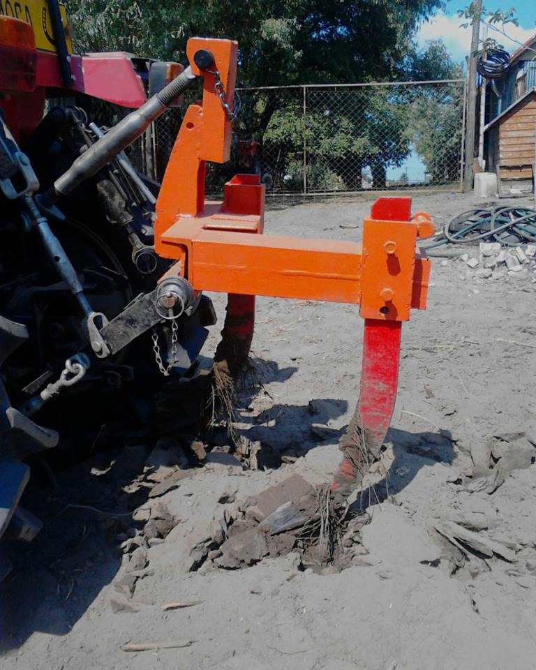

Szerintem nem elég intenzív a végén az ív. Amit én csináltam, ez gyorsan lemegy a teljes mélységre. A kés 20-as lemez, az orrbetét azt hiszem 30mm. Jelen beállítással jó 40cm-en dolgozik.

Ahogy nézem,nem sok különbség van az én késem íve,és a tieitek között.Talán le kellene vennem a végéről azt a lapos vasat?Még nem próbáltam úgy.

Nekünk van két fajta lazítónk. Mind a kettőről van videó. Ez két különböző kés az első videón egy gyári lazító kés van. A másodikon az a weimar kazlazó villájából van csinálva mind a kettő olyan 50cm maximum mélységen tud dolgozni. Ha megnézed a kések között van külömbség.
Volna még egy kérdésem az urakhoz.
Az első keréknél lévő gömbcsuklónál van egy takaró lemez,ez nálam sajnos ki van kopva!Ennek a por kint és a zsír benntartásán kívül van valami más szerepe
is?Ha leveszem nem esik ki az első tengely?Lehet ilyet kapni vagy csináltatni?
Azt elfelejtettem írni,hogy a kés 67cm mélyre kihúzható! Így a három pont teljes leengedése után kb 50-55cm mélyen bele kellene mennie a földbe.Mélyebben azért nem,mert ugye a három pont nem ér le a földig.
Üdv.
Segítséget szeretnék kérni az alábbi problémában!
Csináltam egy mélylazítót a traktorhoz(kelleni fog a diósban).De az a problémám,hogy csak kb 20 cm mélyre megy bele a talajba.Próbáltam menet közben kézzel lenyomni,akkor még ment egy kicsit,de ha elengedem feljebb jön.A súlyával lehet gond? kb 40 kg,vagy a kés szögével?Még készülőben van hozzá egy rögtörő is,de az is csak kb 15-20 kg lesz.Sajnos az elkészülte után kiderült,hogy túl közel van a kés a három ponthoz,így meg kell hosszabbítanom a késtartót hátrafelé.Mert amikor a hidraulika teljesen felemelt helyzetben van a kést nem tudom lejeb állítani!Nem emeli elég magasra.(a penge magassága állítható)Minden észrevételt szívesen fogadok.

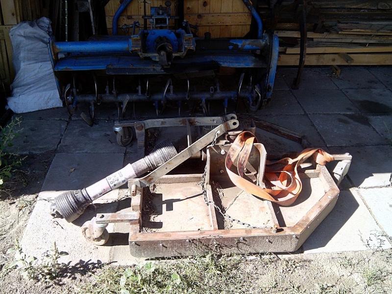

Válasz puccer #25075. hozzászólásáraÜdv! Nálam fűnyíró késekkel is jól működik a szárzúzás. Lényeges az is ,hogy a fűnyíró ház hátulján, ki tudja dolgozni a szármaradványt.(Nálad hol )Na és ugye lassan, ésszel kell haladni.Mert ugye ez nem MTZ.

Én csináltam egy 1 m-es fűnyírót a gépemhez,és nagyon jól működik. Még nincs lefestve.Most fűnyíró kések vannak rajta de ha lecserélem Y alakúra,akkor szárzúzásra is jó. 40 pénzbe volt úgy,hogy a szöghajtást kukáztam a méh telepen a kardánt meg újonnan vettem hozzá + a késeket.

A 3. pont a kés szárának tetején támaszkodik, így minden energia a nyírócsapra illetve a rögtörő hengerre kerül. Nem akartam külön vázat és egyéb himbilimbiket, mert azok egy idő után úgyis elfáradnának.

Válasz puccer #25104. hozzászólásáraEzen a képen látszik hogy a végén nekünk is van laposvas hegesztve de ki van élezve meg egy kicsit hegyes is.
Válasz puccer #25104. hozzászólásáraEzen a videón jól látszik,hogy kemény a talaj itt szépen belemegy. Ahol az Mt21 es micuval csinálom ott igazából az volt a cél hogy minél jobban kiszedjem a földből a gyökereket.
Válasz szamoca 1 #25100. hozzászólásáraAhogy néztem az MT21-es videón,ott sem megy túl mélyre a kés.Itt van egy kis háromszög a kés hegyén,de a másik videón nincs semmi a kés hegyén.
Válasz puccer #25101. hozzászólásáraNekem is az volt a bajom az mt16 os micuval hogy könnyű volt. Azért súlyoztam le én is nekem a hátsó kerekekbe 45kg volt kerekenként, esőbe 15kg kerekenként. Ez állandóan rajta volt plusz 70 kg orr súly ha kellett rá. Így már azért volt ön súlya .
A kép lemaradt elnézést.Szerintem ez eléggé vérzik,nem?
Üdv.

A kerekeket tervezem lecserélni vastagabb gumisra,mert a kemény talajon nagyon jól megy,de van egy kis dió ültetvényem,és ott nagyon homokos a talaj van amikor már a homokot túrom vele mert a kerekei nagyon belesüppednek a homokba.

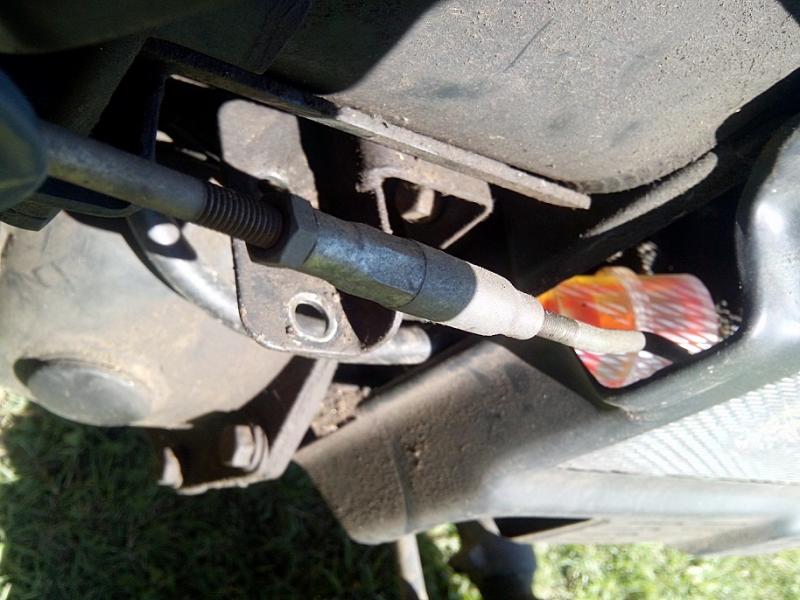

Válasz puccer #25073. hozzászólásáraSziasztok!
Köszönöm a fáradozásod és azt az időt, amit a problémám megoldására fordítottál.
Válasz Kioti #25055. hozzászólásáraÜdvözlök mindenkit.
Még új vagyok itt!
Olvasgattam a fórumot,és nagyon sok hasznos információt találtam,és láttam jó pár ötletet.
Magam is kis traktor tulajdonos vagyok!Talán tudok segíteni.Én is hasonlóan jártam 2 hete,mikor észrevettem,hogy elrepedt az üzemanyagszűrő pohara.Végigtelefonáltam azokat a helyeket,ahol ilyen gépeket árulnak,vagy forgalmaznak. Senki sem tudott segíteni a problémámon.Mondván,hogy ilyen alkatrészünk nincs,nem is szokott lenni még bontottan sem!Beszéltem egy autószerelő ismerősömmel,és azt javasolta,hogy nyugodtan helyettesíthetem másik fajta szűrővel,a lényeg,hogy a cső kereszt metszete ugyanakkora legyen,mint a gyári!
Én ezt raktam bele,és tökéletesen működik.Megpróbálok felrakni képet róla,nem tudom mennyire látszik?És ez csak pár száz forintos tétel! Remélem tudtam segíteni.
