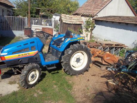

nyári szerzemény vas árban

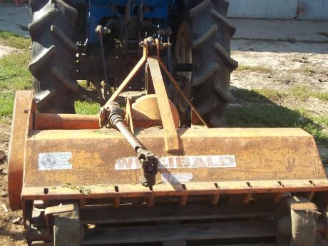

Egy új darab a kistrakihoz Willibald 120cm-es kalapácsos szátrépő

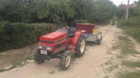

Mai meló :)
