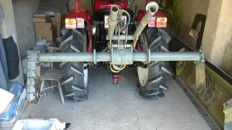

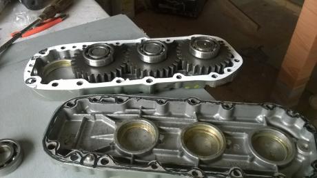

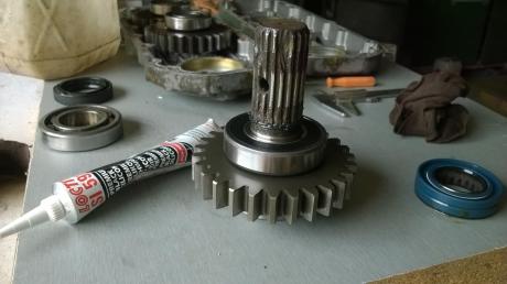

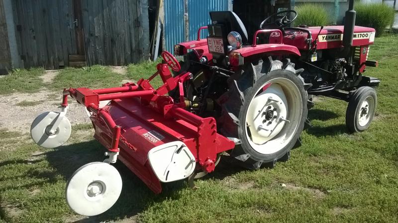

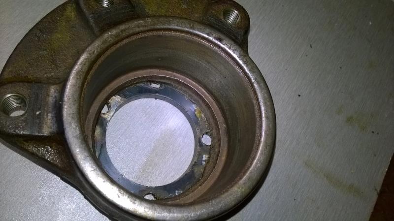

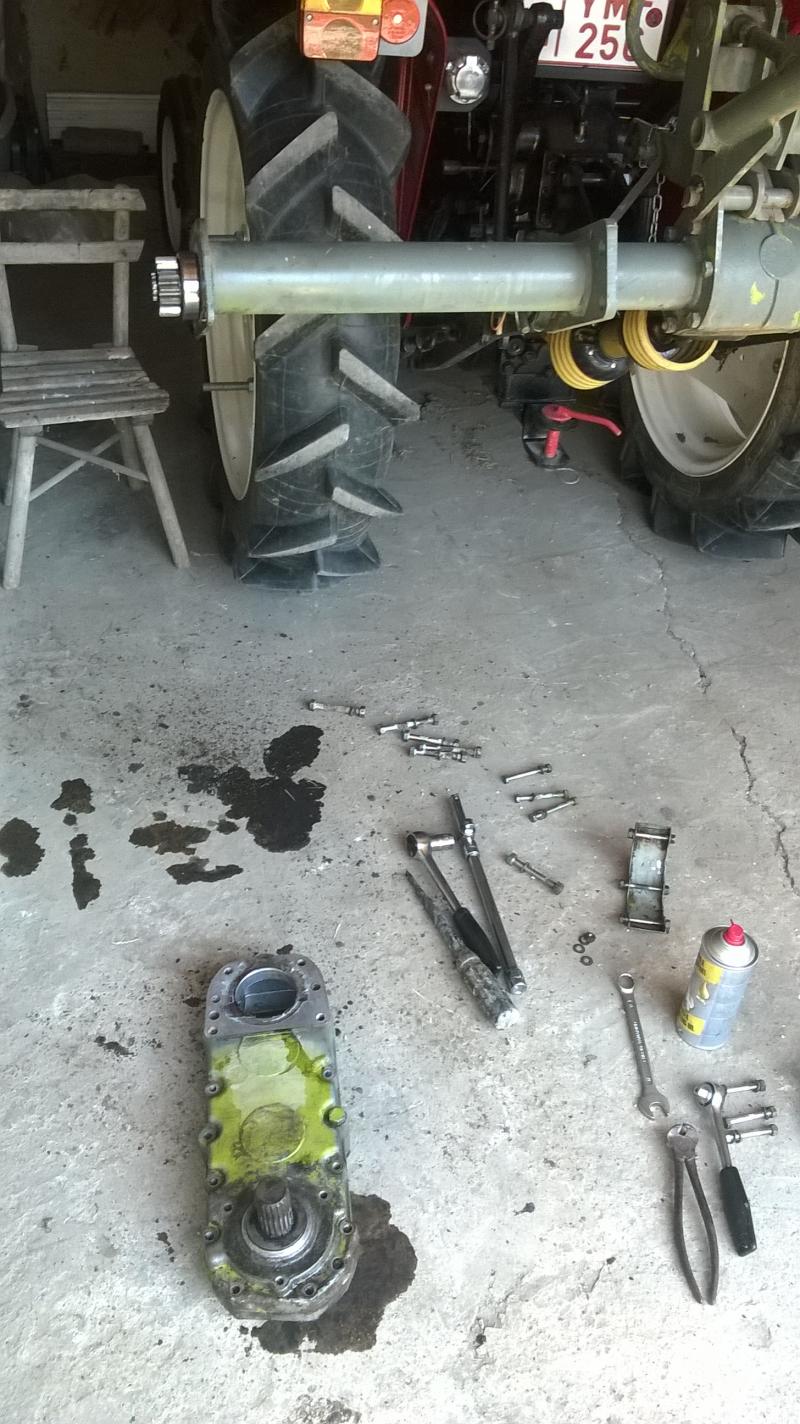

Ja majdnem elfelejtettem, a múltkor ígértem hogy rakok fel képeket marófelújításról+ üléstuningról. Utóbbit majd később, (valamelyik nap) mert nem akarom széttrollkodni az oldalt a képeimmel. (hátha valaki besokall smile blush) YANMAR RS 1300 010101
