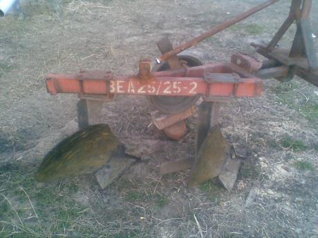

Válasz BanDom #24856. hozzászólásáraAz is megvan hajtva.
Válasz krizol #24852. hozzászólásáraKomplett új. Meg is van jobban hajlitva.

Válasz Balu2 #24851. hozzászólásáraÜdv.! Nagyon jól néz ki!
(az ekevasat nem akarod kicsit ívesre hajtatni? Könnyebb húzású lenne valamivel.)

Komplett uj a kormánylemez, vagy csak körbe van megnagyobbitva?
Csináltattam a bagodira kicsit másabb kormánylemezeket meg ekevasakat.
Teszt a jövőhéten.

Válasz Tomi19921220 #24826. hozzászólásáraSaját készítés
Ez pedig elao bagodi kettes eke
