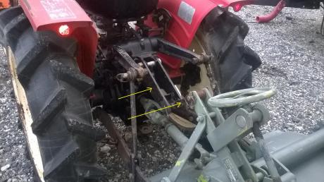

Válasz #22914. hozzászólásra
Egy képet tennél fel a felemelt állapotról esetleg úgy, hogy a kardán is fent van?
Mi tavaly vettünk egy japán iseki talajmarót és ott mi előrébb hoztuk az akasztási pontot és ahhoz lett elvágva egy kardán, ami teljes fel emelt, ill. leengedett állapotba jó.
A másik a függesztő orsó alul jobb, ha a munkagéphez van közelebb, mivel így könnyebben emeli azt!

#22905 Geresz1
2015-02-27 10:14:10
Otkota!
Yanid van?
Az alsó két vonószáron 2 db furat van a trakihoz közelebbibe tedd át a függesztőorsókat maróhoz úgy kell.Így közelebb jut a gép a traktorodhoz és ha kiemelsz nem csúszik szét a kardánod.
#22904 otkota
2015-02-27 10:08:52
Válasz #22901. hozzászólásra
Ha meglesz a közdarab akkor szerintem meg jo lesz.smile surrender

#22901 Geresz1
2015-02-27 09:38:04
Válasz #22882. hozzászólásra
Szia Otkota!
Már harmadszorra vágod és még mindig rövid a kardán?smile lol
én is jártam ígysmile thumbup
Tényleg a közdarabbal lehet gond amúgy!

#22882 otkota
2015-02-26 19:39:39
Válasz #22878. hozzászólásra
MTZ-n nevelkedtem, ott ilyen apróság nem hiányoznak. AZ a kozdarabb, meg az átalakító nyolc centijé hiányozhat. Szerencsere nem szabtam fel teljesen, mert mar tobbet nem mertem, es nem is akartam.Csak rajzoltam probaltam es mericskeltem. Még a kozdarabbal jo lehetek.De tuti nem lenne jo ugy ahogy most van.
A közdarabnak amit a rovidebb nyíl mutat mik a meretei? Marmint mennyivel toldja meg a traki felől a hárompontot? Köszönom az infókat!

#22878 BanDom
2015-02-26 18:45:23
Válasz #22863. hozzászólásra
Üdv.otkota! Most már tudom bővebben is! (hazaértem) Konkrétan erre a két dologra gondolok hogy hiányozhat!
Sárga nyíllal jelöltem (remélem látszik) Ezek segítenek fordulni hogy a kardán, ne ki be mozogjon. Vagy nézz meg pár videót is ott munka közben is látszik hogy mi a lényege.
