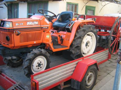

Még nem gondolkodtam az eladásán,mert az új utánfutó nekem is drága lesz.
Van az a pénz amiért elgondolkodok.
A futómű az Lada, tárcsafékkel szerelve.
Újonnan sajnos erősen a 250+fa, és ez még nem az erősített.
A mérete az 240*120cm ez a belvilág,de ha csináltatok megint egyet akkor az picit nagyobb lesz hosszában,és szélességben is,hogy a mostani traktor is beleférjen.Sajnos ebbe most nem fér bele.
Az utánfutó 750kg-ra van vizsgáztatva,de mivel én fizettem a készítőt ezért megkértem arra,hogy egy erősített utánfutót készítsen (némi felárért),mert előfordulhat,hogy nem csak 500kg hasznos tömeg lesz rajta.A művelet sikerült az utánfutó remekül vizsgázott, a dupla teherrel is.Igaz ezt már a sima gumik nem nagyon bírnák,ezért "C" jelű, kisteher gumikat kapott.Öcsémnek köszönhetem a ponyvát rá, ami nagyon jó dolog.Amit a következő utánfutómon nem szabad kihagyni az az,hogy ki lehessen nyitni a ponyva elejét is,akkor a menetszél átfújna rajta,így meg nem.
Kôszônôm Pityu a képeket! Én a pallót azért készítettem forsniból, mert egyrészt az kéznél volt és csináltam terhelés próbát és a 180 centis forsni szinte megsem hajlik alatta. Mivel hogy nem túl meredek a feljáró, nemigazán vettem észre hogy csúszna, pedig már használtam esôben is. Igyekeztem minél kônnyebb kivitelezést kitalálni, mivel súly szempontjából nagyon bevagyok határolva. De elismerem hogy a Tiéd, bombabiztos megoldás minden szempontból és még fékezett utánfutód is van, amit én is elfogadnék, ha 1000 kg-os volna.Milyenek a méretei és a teherbírása, ha kérdezhetem?
Én is sokáig így szállítottam a traktoromat,igaz szerszán nélkül,mert az nem fért fel.
A pallók helyett,én javasolnám neked acélból készíts feljárót,kimentem gyorsan lefényképeztem,hogy mire gondolok.Az enyém 40*40 vastagfalú zártszelvényből van készítve.Olyan mint egy csirkelétra.A kapaszkodókörmöknek kell 4 lyuk az utánfutóba,így nem tud lecsúszni,leesni,és ez meg sem hajlik a gép súlya alatt,a mostani gépem is bírja.

No ez az ideális megoldás egy 17-18 lovas trakinak. Minden adott- méret, teherbírás, fékezett. Nekem ez lenne az ideális utánfutó
Válasz #21354. hozzászólásra
