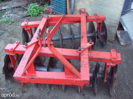

Na ez egy elég érdekes kis tárcsa. Elméletileg oldalra ki lehet tolni és gyümölcsösbe a fák alatt lehet vele dolgozni. Kíváncsi vagyok mennyire tekeri a trakit.

Itt egy nagyon faxa eke ez mindent lefordít az biztos,a harmadik fej leszerelhető,és eladható.http://aprod.hu/hirdetes/kverneland-3-as-eke-ID1CTLR.html#5aff080d4c

Válasz #15002. hozzászólásra Szamoca nekem ilyen tárcsám van szép munkát végez barackosban használom , de el forditja a trakit .

Le maradt a link.
http://aprod.hu/hirdetes/ujszeru-allapotban-akar-gyumolcsosben-is-hasznalhato-tarcsa-105000ft-ID1vuRr.html#447d06179f

Én inkább ezt választanám.
http://traktor60.hu/kistraktor-munkaeszkozok/tarcsa-kistraktorokhoz/kistraktor-tarcsa-120cm
Nézd meg ez is kis tárcsa és ez is cupántos.Jobban szerelhető.
