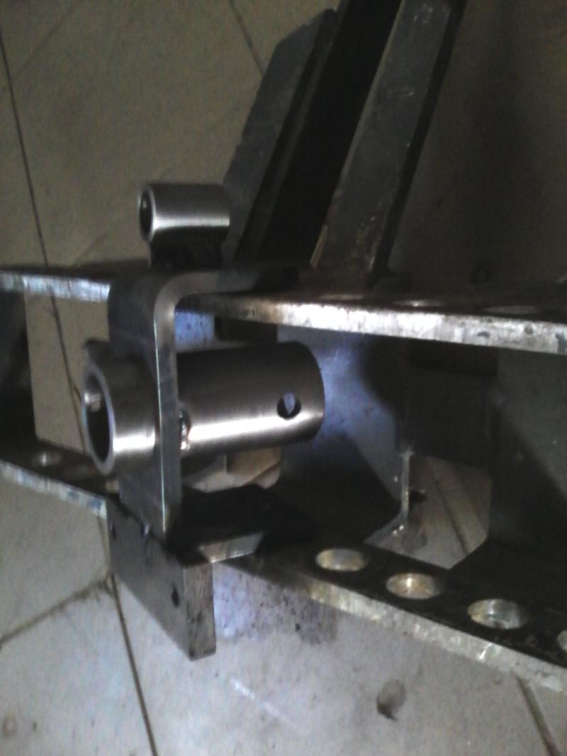

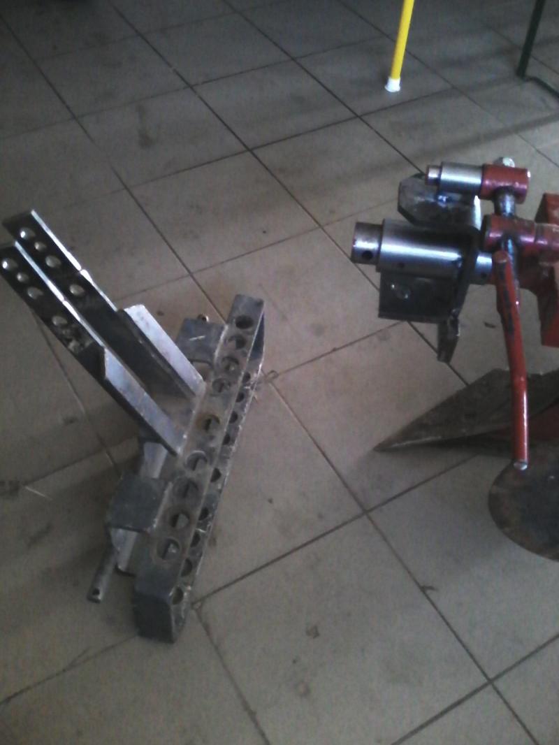

A harmadik egység pedig a vonószerkezet. Van egy TZ4K vonópadom, lekoppintottam hozzá a PON25 eke felfogatását.
Így a fogást könnyebben tudom állítani, és az eke "Z" tengely körüli forgatását megoldottam vele. Nem beszélve az egyszerű felakasztásról.
(Ha valaki meglátja a képen, hogy milyen gyengén van meghegesztve, annak igaza lesz, mert még csak öszze van pontozva.)

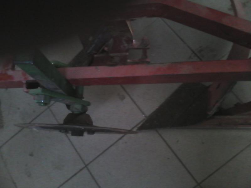

A másik: szereztem egy tárcsás csoroszlyát, ami így néz ki:
Remélem nem lesz túl nagy.
Viszont a mélységállító kereket nem tudom feltenni. Okoz annak hiánya valami problémát ebben az összeállításban ?

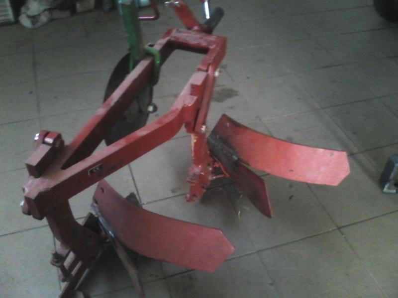

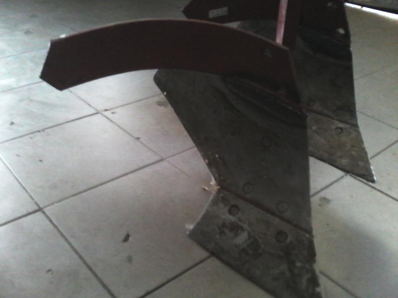

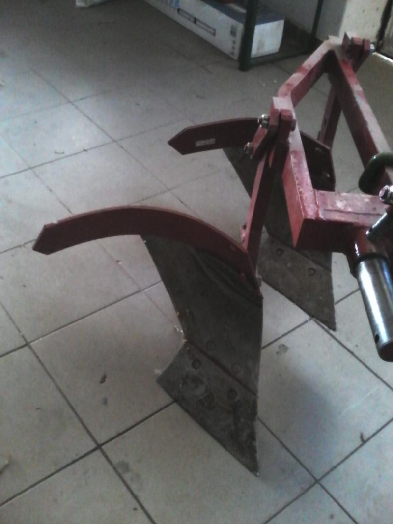

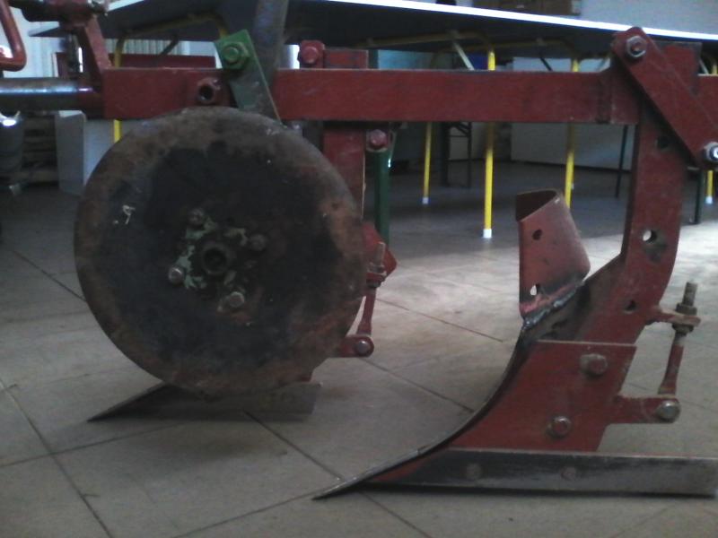

Üdv kollégák!
Végeztem némi átalakításokat az ekémen. Mondjatok róla véleményt.
A leglátványosabb, hogy a kormánylemez fölé hegesztettem egy beforgató elemet. Sajnos az én ekémhez valót nem találtam, hanem egy nagy Lajtáét tettem rá. Ú Jelentősen túlér a kormánylemezen, de úgy tervezem, hogy az első üzemi próba alapján, (ameddig a festék lekopik) majd megrövidítem.

Üdv Mindenkinek!
Ma én is ástam krumplit, egy barátomtól kölcsönkértem az ilyen forgó-morgó krumplikipörgrtőjét. Csak kipróbálni hoztam el, de azt hiszem már csak akkor viszem vissza ha az egész ki lesz ásva. Eredetileg ez egy lóvontatású pörgető, a propeller a nagy kerekektől kapja a meghajtást. Nagyon tetszik a gép, nagyon jól dolgozott, szinte nem kellett utána túrkálni a földben krumpli után, vágott krumplit meg szinte nem is találtunk utána. Itt a videó, ítéljétek meg szerintetek milyen.

Szerintem nem elég intenzíven jársz a kocsmába.
Válasz #4817. hozzászólásra
Szerszám műhely volt pár évig a műhelyem, és le lett burkolva.
Válasz #4812. hozzászólásra
Te lajo_bá!
Te a nappaliban heggesztesz?
Nagyon elegáns a burkolat az eke alatt.
Üdv kollégák!
