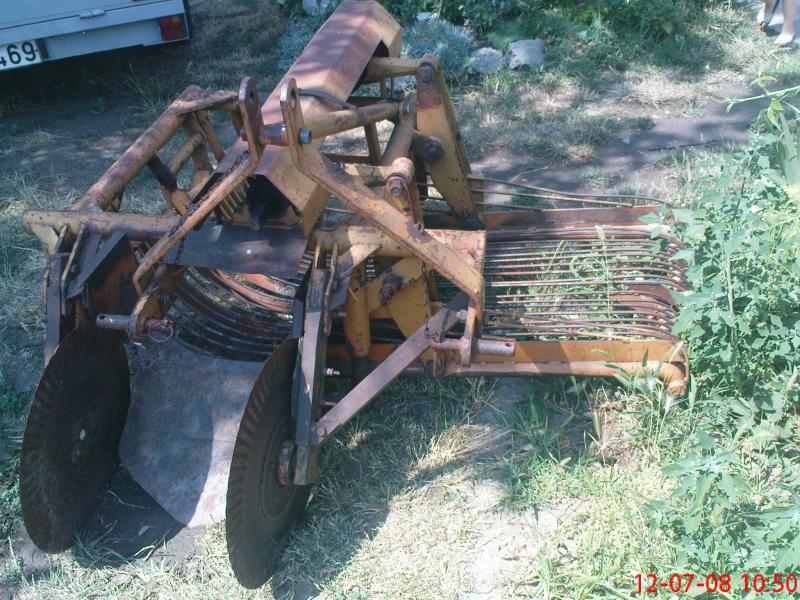

Tegnap hazahoztam egy burgonyarázót,kicsit alakítani kell a felfogatáson,hogy jó legyen a traktorhoz meg egy kardántengely is hiányzik.

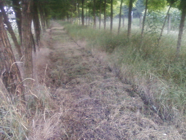

Ma kora reggel már rotátoroztam kicsit szerencsére fél nyolcra már végeztem is,már csak el kéne takarítani a gépet.

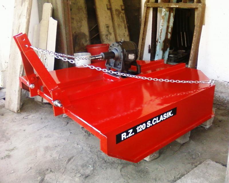

ELADÓ!

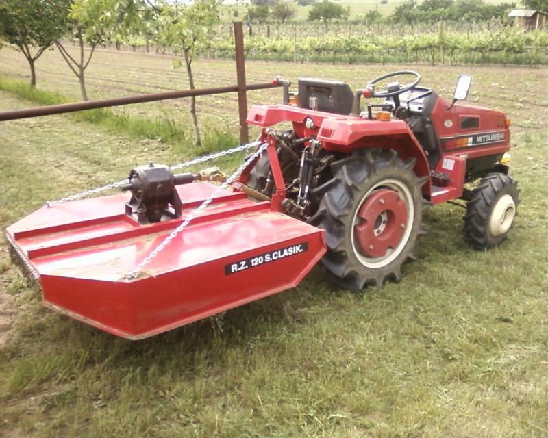

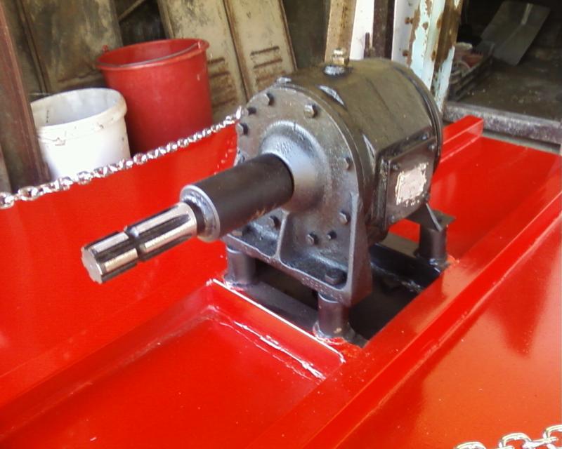

-új, egyszer használt 120cm szárzúzó, bivalyerős 1:2 hajtómü (nem kínai!), elég neki 540 -es kardánfordulat
Akit érdekel telefonáljon vagy írjon az e-mail címemre! A telefonszámom és az e-mail cím az adatlapomon található

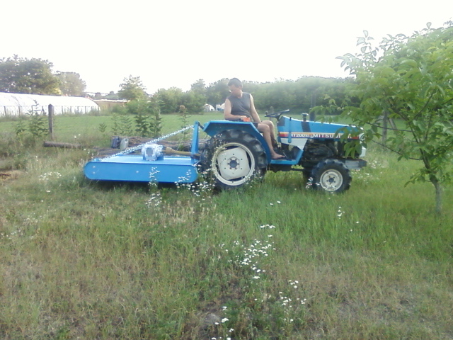

Jó estét mindenkinek.
Köszönöm szépen.Nincs kizárva hogy teszek rá kereket,de nem bizti mert a szánkó talpak miatt elöre hátra egyaránt tudok menni.A hátsó lemezt én is azért tettem rá hogy ne repüljön ki semmi alóla plusz az álló kés igy jobban betölti a feladatát.A gép vágási szélessége 120cm és RZ zúzó kések vannak rajta.A rövidebbik fajta plusz RZ állókés.A váz 50x50 zszelvény 3mm fallal és 3mm lemez az oldala és teteje.kb 150kg a súlya.A hajtómü aluházas mezögép gyártású és 1:1,2/3 arányú.A magyar cukorrépa kombájn fejezöszerkezet meghajtó T hajtása csak én kivettem az egyik oldalát.Hát ennyi.
Válasz #4133. hozzászólásra
Hali!
Nagyon jó lett, a hajtómű az brutál, maga a zúzó hány cm széles?
Milyen kést tettél alá?
Nagyon fasza lett a szárzúzó.Hátra egy kereket nem raksz rá a terhelés elosztása miatt?Csak azért kérdezem mert amit árulnak azokon van.Egyébként az a zsanéros ajtós megoldás.nagyon tetszik a kirepülő kövek megfogására.

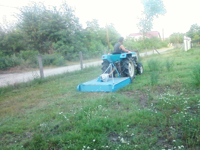

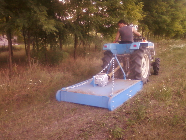

Nagy nehezen elkészült a masinám.Délután meg volt a föpróba.Hát ilyen lett.

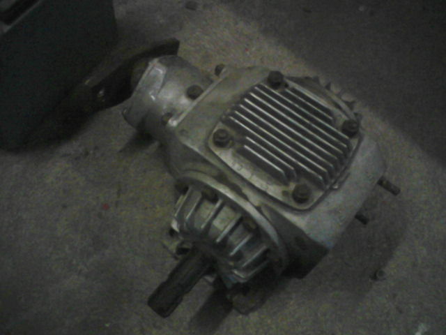

Sajna nem tudom. Nálam ez úgy néz ki, hogy a motorból megy egy kardánszerű tengely a váltóba, onnan meg vissza ebbe a bizonyos "előtét hajtómű"-be, onnan megy az első kerék hajtása.
Így talán be tudod azonosítani.
