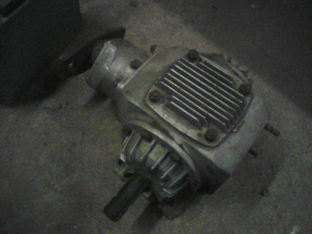

Nekem ezzel az előtéthajtóművel újdonságot mondtál.
Ezt a képet hol találtad ?

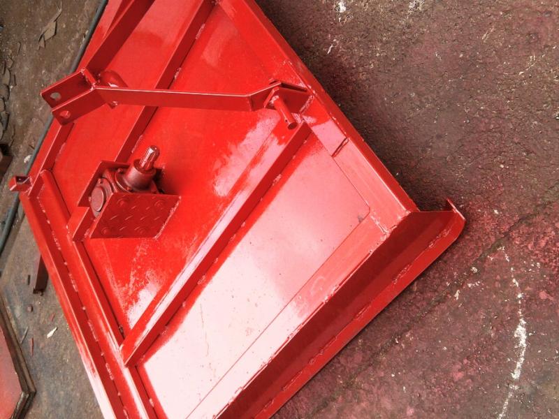

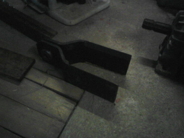

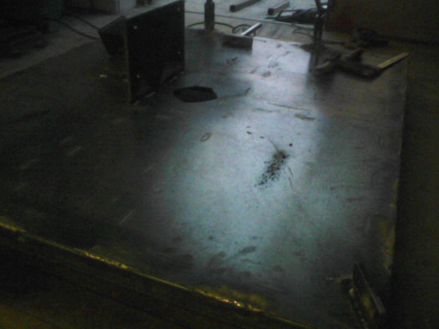

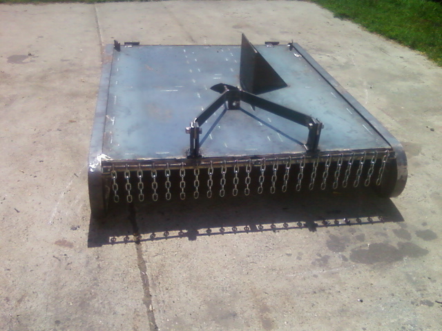

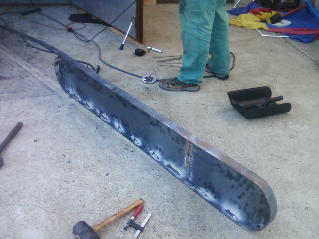

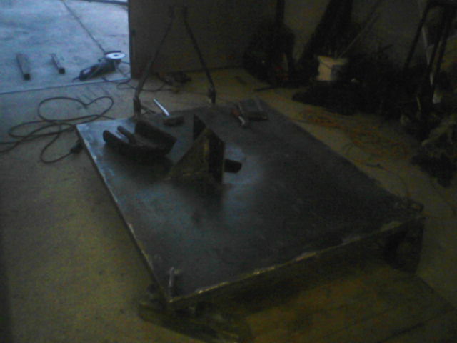

Üdv kollegák

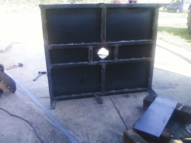

Egy pár kép a szárzúzó születéséröl.

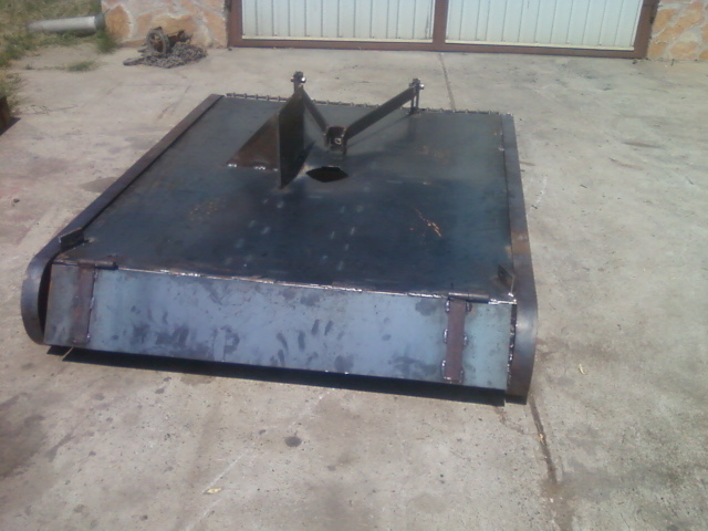

A szárzúzót átalakítottam egy kicsit tettem rá mankó kereket holnap tesztelem ha bevált teszek fel képeket.Egyébként zsiguli emelőből csináltam nagyon kíváncsi vagyok rá.

74Misi a szárzúzóm még itt tart de ma is csak 2-3 órát tudtam vele foglalkozni.Hajtok hogy elkészüljön.Bocsi a kép minöségért de este fotoztam.

A váz az 80 u-vas a kések pedig a Weimar kazlazó villájából van csinálva végire laposvas van heggesztve hogy hamarabb belekapjon a földbe.
Igen a barátom csinálta házi készítés de hasznos.

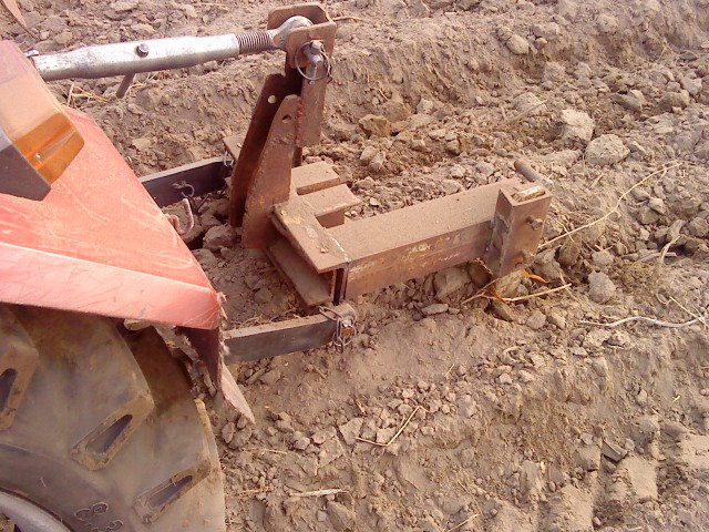

Válasz #4079. hozzászólásra

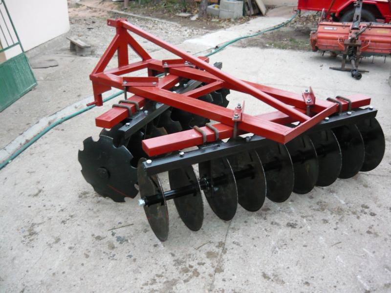

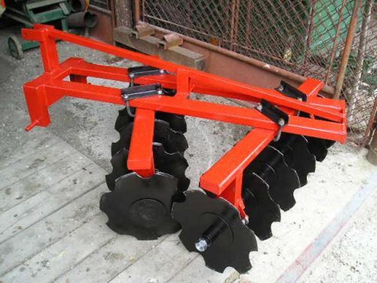

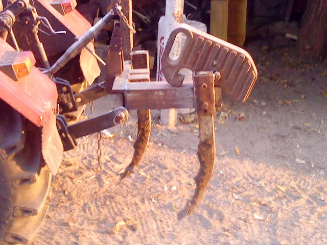

Nagyon jól néz ki a lazító. Miből készült? Úgy látom, ügyes maszek munka.....
Üdvözlöm az urakat megpróbáltam a gépre felrakni a 11.2-20 gumit nem fért el a sárvédőtől így marad a 8,3-20
Volt szó a lazítóról itt vannak a képek ez a barátom lazítója húztam már én is a gépemmel bírta húzni sokszór jóljön főleg ha kemény a talaj.
