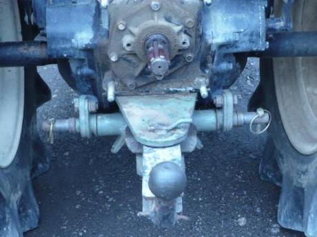

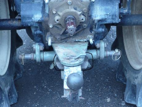

Igen, valóban ésszerű ötlet. Bár a vonófej "belvilága" (a két nyukas lap távolsága) 8 cm, de egy ügyeskezű ember simán meg tudná csinálni az általad javasolt megoldást.

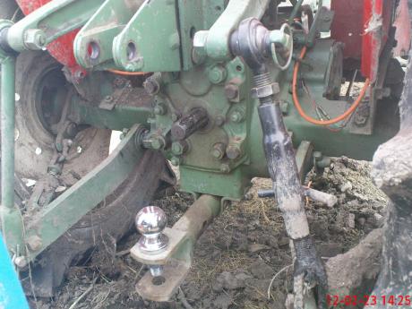

Az elfordulást ez a 40*40-es szögvas akadályozza meg.Mögötte a traktoron is van egy lapos vas állítva.
Ez egy wartburg vonóhorogból lett csinálva.
Válasz #2459. hozzászólásra

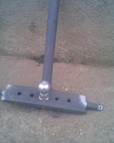

BencsikiRSerintem a Balu megoldását kellene neked megcsinálni.Egy olyan vastag laposvastag laposvassa ami bemegy a vonófejedbe egész mélyen.Erre két furat, egyik a csapszegnek másik a vonógömbnek.Nem kell mindig csavarozni, csak a csapszeget kihuzni!
Az elfordulást az a csapszeg akadályozza ami,az állítást is csinálja a has alatt,most a középső lyukban van a csap.
Nagy teherrel 10q-val még nem volt próbálva de egy 5q-ás utánfutót biztos,hogy szépen fog húzni.

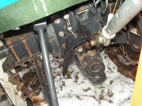

Lefotóztam nekem kicsit talán könnyebb dolgom van mint Bencsikinek mert van egy állítható hosszúságú cső a hajtómű alatt.
Válasz #2455. hozzászólásra
Szerintem nem szabad ezekkel a gyengécske hárompontokkal nagyobb sújokat rángatni.
Nekem ez a megoldás van és lehet vele kis ívben fordulni.

Ha az oldalfeszítőkkel kispanolod nem szabad rángatnia a felfüggesztést.

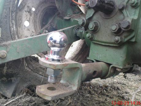

Én egyszerűen vettem egy gyári vonóhorgot(120as Skodán vol,2e Ft-ért),és úgy alakítottam ki ahogy krizol fényképén látható. 2 pontban a karokhoz és egy pontban a vonófejhez van rögzítve.A kapcsolódási pont kijjebb kerül. Nem akad meg a kerékben.
A hidraulikus orsódat elfogadnám....

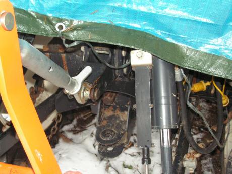

Ez nagyon jó megoldás. Csak attól tartok, hogy kissé megrángatná a hárompontot. Mi a tapasztalatod, az nem gond?
Mint látod, nálam a hárompont jobb oldali alsó "pontját" ilyen hidraulikus "izé" tartja.

Nem fogsz tudni kis ívben fordulni, ha egy rendes futót vontatsz. El fog akadni a kerekedben.
Rendben ahogy te gondolod úgy csináld,majd ha kimegyek lefotózom az enyémet,nekem is van húzó rúd a gép hasa alatt én is oda raktam fel a vonógömböt.

Bencsiki nem tudom az esztergályosod mennyiért csinál egy vonógömböt én az enyémet innen vásároltam.:
http://www.homasita.hu/product/983
A kormánytekerőt is itt vettem,egyszerre a vonógömb-el.A lámpa konzol nem nagyon bonyolult.Az enyém síma lemezből van kivágva aztán lefestve.Egy kartonpapírból csináltam előtte egy sablont.

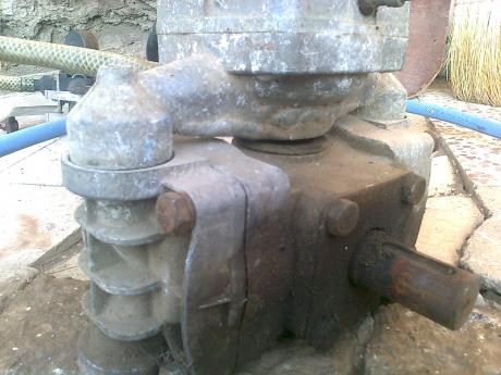

Krizol,nekem ugyan ilyen membrános szivattyúm volt a permetezőn de én nem tudtam életet lehelni bele,egyszerüen nem akart nyomni.

Egy tizesért vettem szórókerettel, fuvókákkal.A szivattyut fel kell ujitani,szürő kell hozzá, és a nyomásállitó szelep ami nem biztos hogy jó.Tokajba akartam menni az ismerősömmel a Balu álltal ajánlottat megvenni mikor szólt hogy a vője most kapot egyet.Neki csak a tartály kellet, igy ideadta az első igért összegért!
