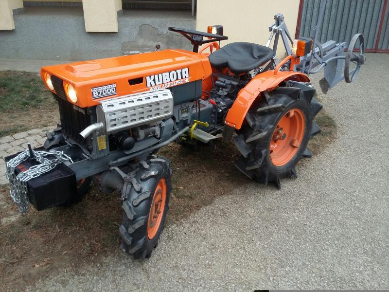

Válasz nordzso1985 #31712. hozzászólásáraSzia ha olyan helyre viszed nem fognak belekötni az enyémen is öreg a gumi és repedezett a hátsó és így is átment! Igaz én Zalaegerszegre vittem ( ott volt ismerős )

Megvan a tükre csak át kell rakni. Repdezettek a gumik nagyon.smile unsure

Mi a problémád a hátsó gumival a képeken jónak tűnnek???smile confused

Válasz nordzso1985 #31708. hozzászólásáraKafa a gép gratula.A tükör tényleg kelleni fog.smile cowboy

Válasz nordzso1985 #31708. hozzászólásáraKpm vizsgára balodali tükör kötelező)))

Most már kész van a kpm vizsgára még a hátsó gumikat kell lecserélnem ha találok megfelelőt árban meg méretben.smile wink
