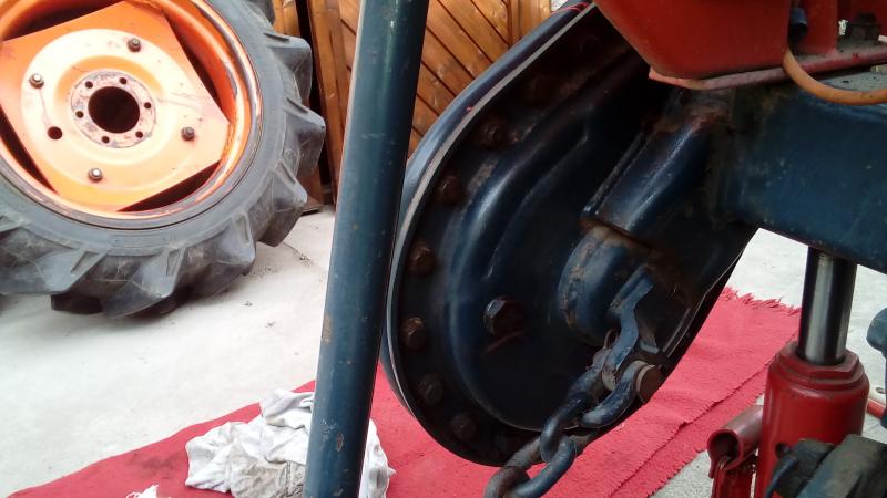

MAYDAY! MAYDAY! Kubota L1801, a bal oldali csavar elvileg a kihajtás nívó- és felöntőnyílása. Nade: úgy dől belőle az olaj, mint a Barátság II-ből. Eddig kb. másfél litert engedtem ki és még mindig sugárban nyomja. Létezik, h. előző tulaj ennyire túltöltötte, v. elképzelhető az a vészforgatókönyv, h. valahonnan a váltóból ömlik át a lé a kihajtásba? ( A gépkönyv szerint külön olajzású a kettő.)

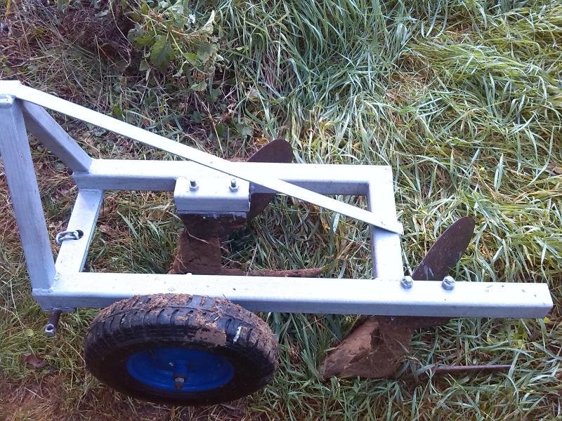

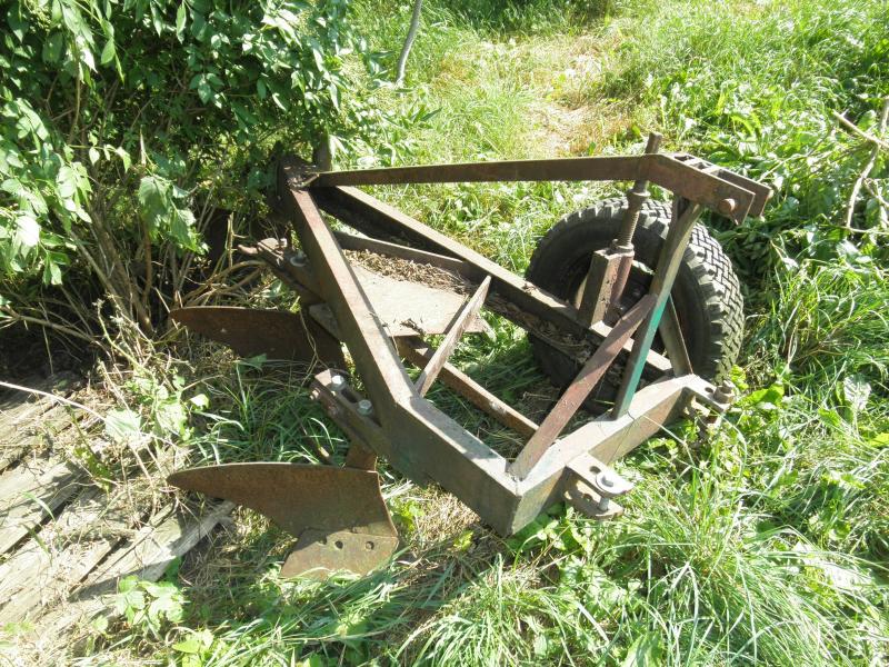

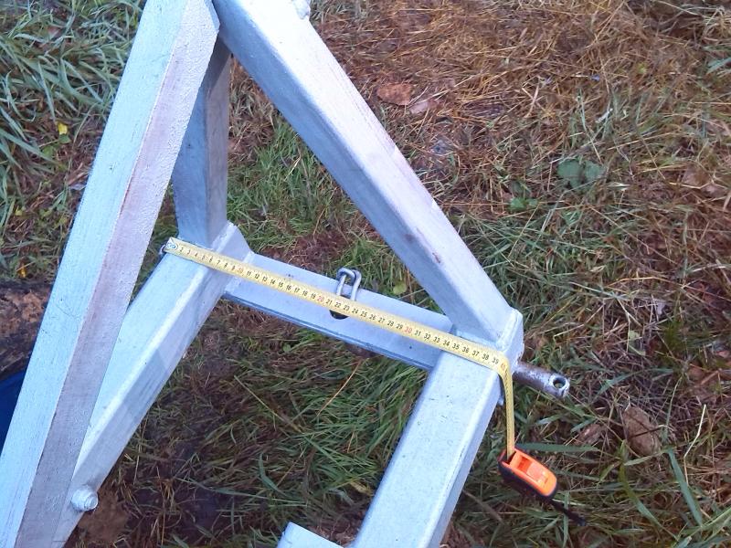

Válasz wernerj #30874. hozzászólásáraMost nézem, nem látszanak a méretek. 2.kép: 110 cm a hossz, 80 és 88,5 a furat. 3.kép:80 hossz, 30 és 40 a furat. 4.kép: 40 cm szélesség. Anyaga 60x60-as zártszelvény. Remélem segít valamit.

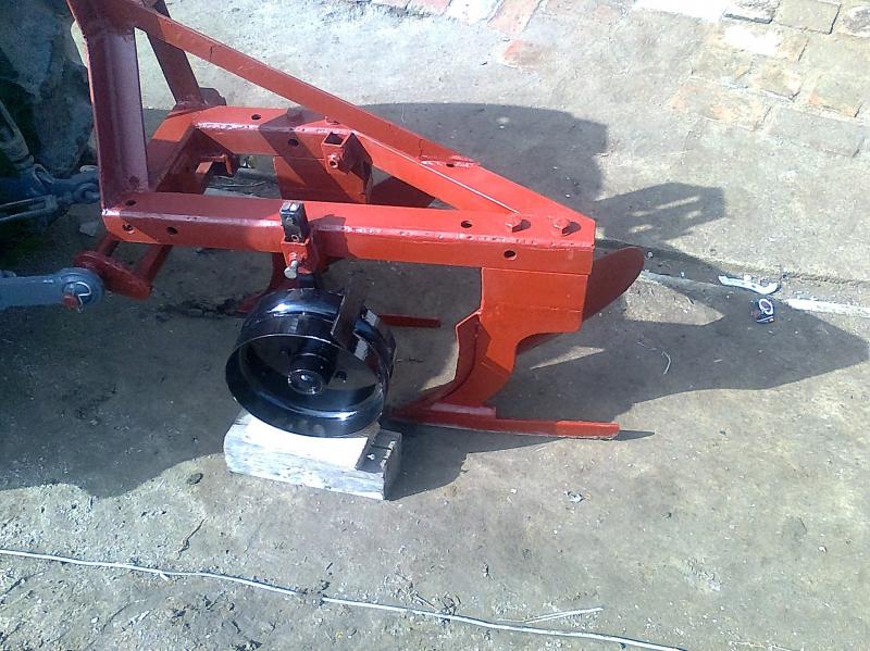

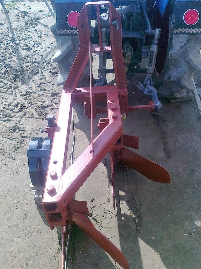

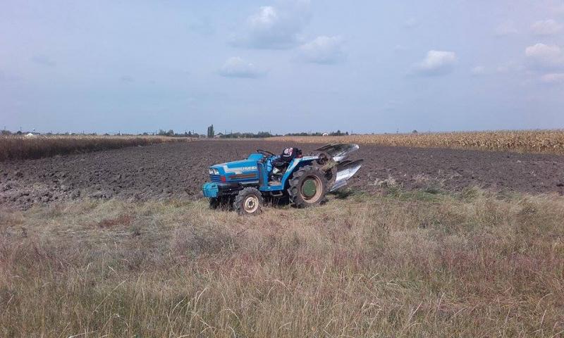

Ezt az ekét kell átalakítanom
1,5 hektár le kiszántva.

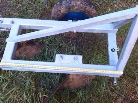

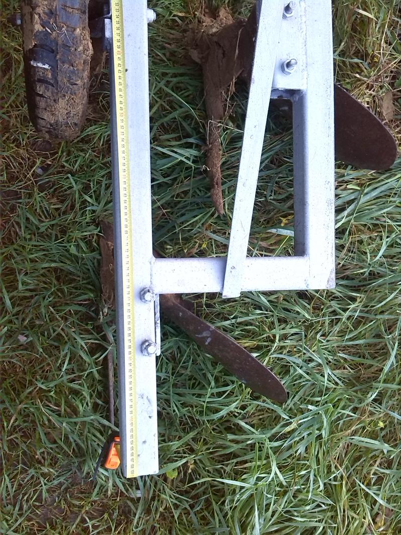

Válasz wernerj #30874. hozzászólásáraSzia !
Köszi a képeket kiindulási pontnak jó
Válasz patek75 #30873. hozzászólására
Válasz wernerj #30874. hozzászólásáraElől az a lánc mi célt szolgál?
Válasz patek75 #30873. hozzászólásáraSzia!

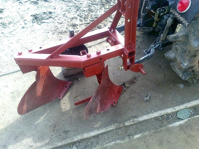

Gép függvénye a dolog, nekem 1m széles a Kubota, az eke 2db egyfejes lovasekéből van.
Van valakinek lovas ekéből készült ekéje?
Az eke gerendőre lennék kiváncsi hogy mik a méretek mert az enyémet át szeretném alakítani T25-ös után volt készítve és nagyon el kell huzatnom oldalra túl széles.
Előre is köszönöm ha tud valaki segíteni.
