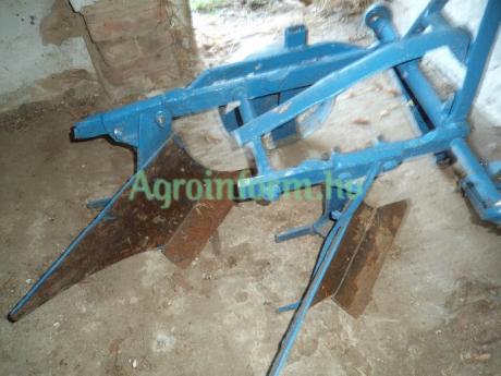

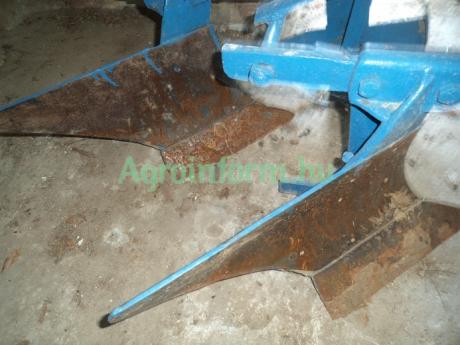

Ha esetleg valakit érdekel van egy eladó kettes kis ekém.
