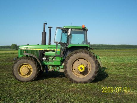

#1166 jozef19
2012-10-28 19:06:15
Válasz #1165. hozzászólásra
Középsö kép: legel a "vas ló"...
#1165 JD /4650
2012-10-28 18:59:24
Válasz #1161. hozzászólásra
egy kis álmodni való egy álmodozónak smile wink
