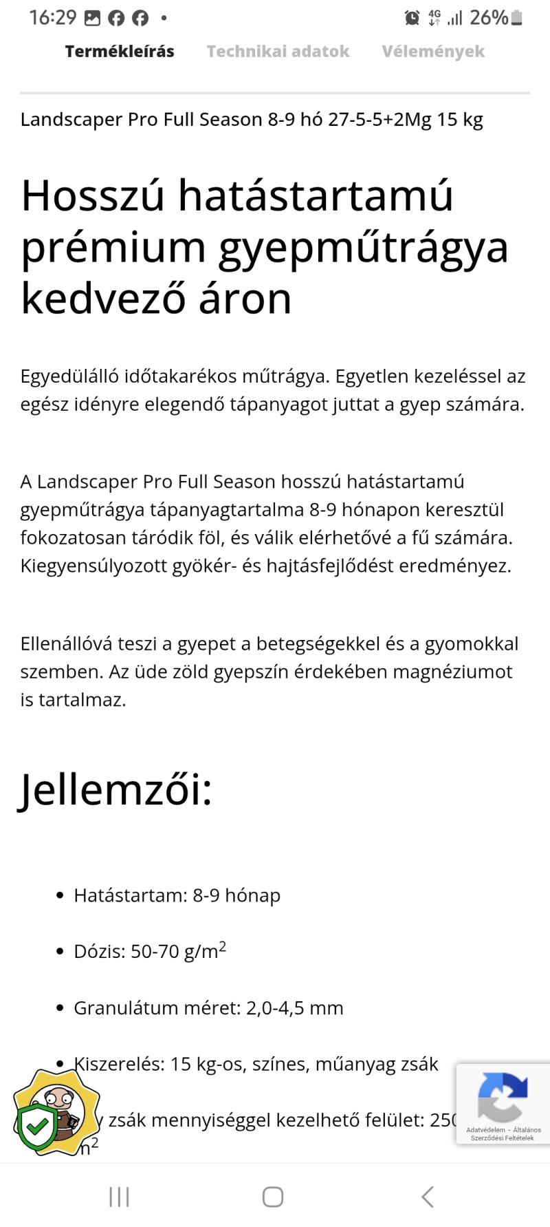

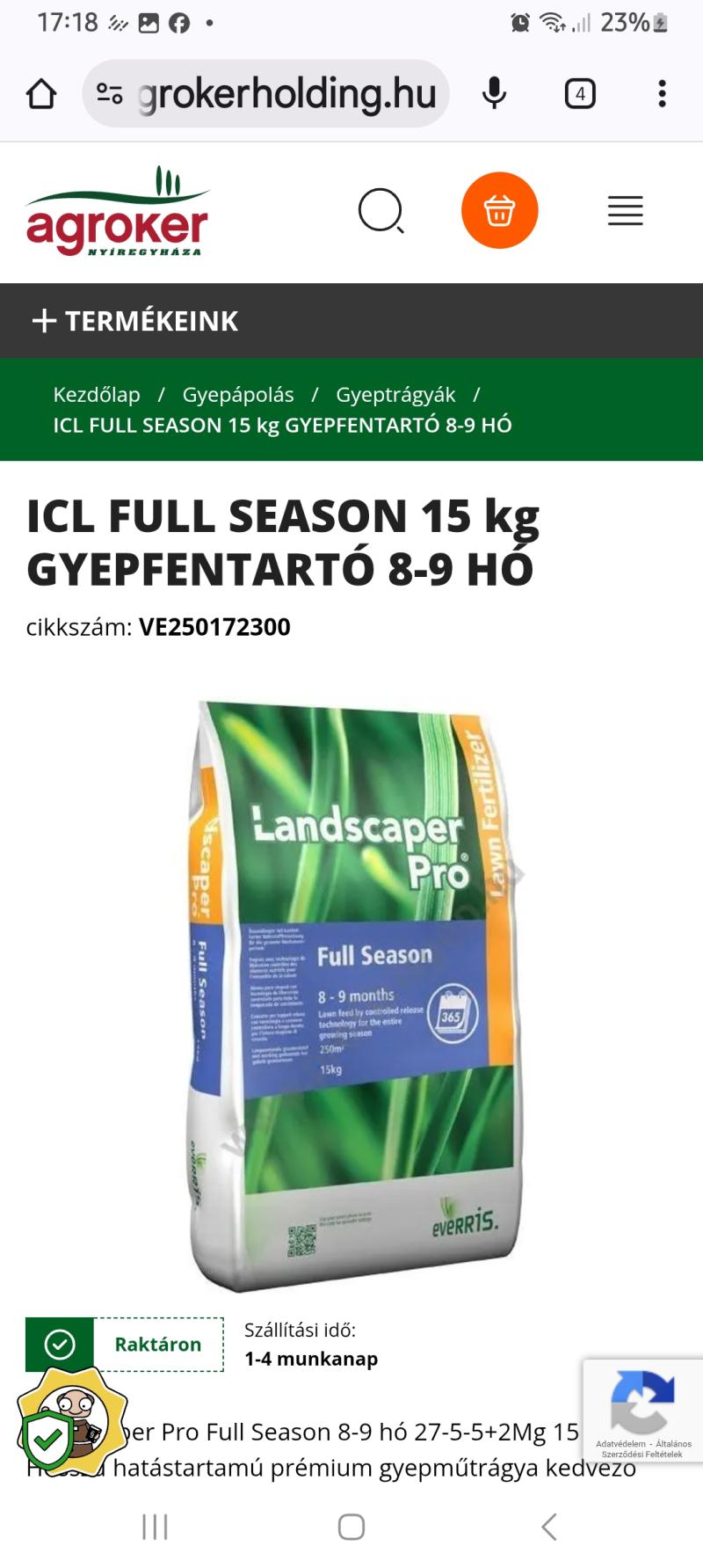

#588 rtamas1976
2025-11-17 17:20:34
Válasz rtamas1976 #586. hozzászólásáraValami hasonló volt
[kep1][kep2]
#586 rtamas1976
2025-11-17 15:33:30
Válasz Zetor6211 #585. hozzászólásáraMegpróbálok utánajárni az agrokernél.

#581 rtamas1976
2025-11-17 12:13:45
Válasz Zetor6211 #578. hozzászólásáraVannak speciális műtrágyak amelyek akár évekig is bomlanak.
Nem olcsók de itt más a matek.
Csináltunk olyat, hogy lazítókés mögé szórtuk így mélyműtrágyáztunk sima komplexel.
Gyümölcsösben ez gyökérmetszést is letudtuk.
