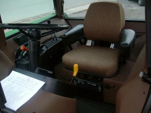

a nirtogén palackba eresztett olaj menyiségét szabályozza amivel puhábban vagy keményebben rugózik alattad az üléssmile pimp

igen értelek a a rúgozási erö állitója!!
