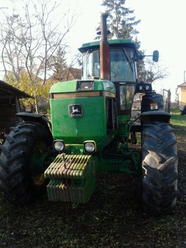

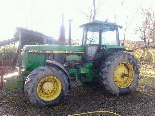

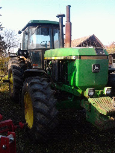

Ma kiszedtük a jd-ből a főszivattyút és kiderült, hogy elrepedt a szivattyútartó bak. A kérdésem az lenne, hogy nincs esetleg valakinek John Deere 4650-eshez való szivattyútartó bakja?

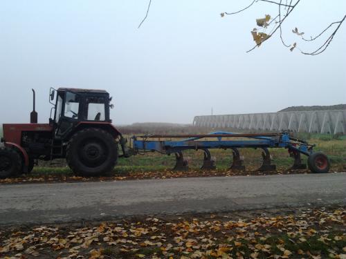

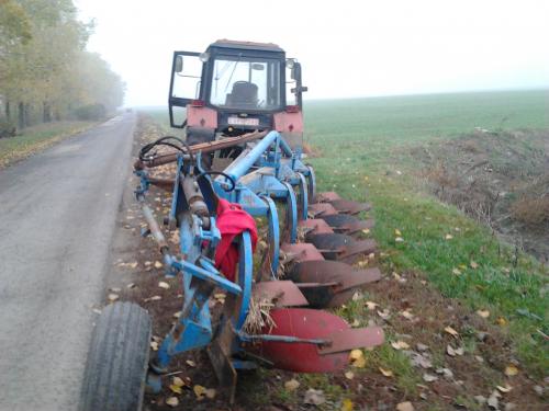

A múlt héten megvettem a werk ekét a jonihoz.
Itt vannak a képek amit az út során készítettem:
(a többiek azt mondták, ha az úton elszabadulnának a lovak,akkor csak eresszem le az ekét )

Nekünk is a régi Rabewerk eke van Kleibert névre hallgat, hattyúnyakas nagy bitang vasdarab.
Ma is ezzel szántottam Először azthittem amikor elsőnek felakasztottam a gépre hogy ezzel soha semmi baj nemlesz. Nincs is sok, de már sikerült szakítani, no nem a vázát azért nehogy félre értsétek.
Jó eke iggen pászol a Fergusonra is. Azt mondják nehéz húzású de jól muzsikál a gép vele, nekivaló.

Ma megvettük a werk ekét, nagyon tetszik szvsz jó állapotban van, hattyúnyakas 450-ért odaadta a tulaj. A trakival sajnos már rosszabb a helyzet. Cseréltük a 2 db zöld olajszűrőt ,találtunk benne egy kevés finom fémszemcsét de a szaki szerint ez még nem vészes kiderült, hogy a barmok valószínűleg nem cseréltek benne szűrőket évek óta. Az első hídnál lóg a csap kb másfél centit (én hülye elfelejtettem megnézni vételkor) a kormányműből csöpög az olaj plusz a főszivattyú lóg a helyén( szaki szerint csoda, hogy hazaértem). Szóval a jövő héten kilökjük alóla az első hidat, fel lesz fúrva + perselyezve a csap helye a főszivattyút rögzítjük+ a kormányművet is tömíteni kell (a szerelő kb 200 ropiért vállalta). Ja és még elfelejtettem, hogy a tlt szimeringnél is folyik az olaj meg az alsóhúzó szimeringjénél is (nem is tudtam hogy ott is van szimering) úgyhogy azok is cserék.
Szóval lehet hogy jól bevásároltam
Az a helyzet ezekkel a gépekkel,hogy általában 10 000 óra környékén járnak,és nem volt javítva rajta egy fődarab sem.
Szerintem ez a lehető legrosszabb,mert ezután majd kell elöbb-utóbb,de inkább elöbb!
Ettől jobb egy kicsit több órás,ami már meg van csinálva,de ez az Én magánvéleményem csak!
