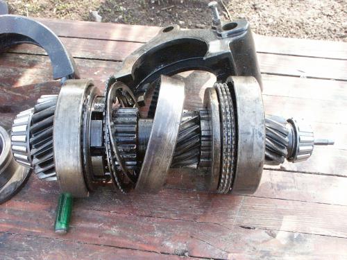

#1932 Magyarember
2011-03-29 18:24:46
Egy kép a tengelyről:
#1931 Magyarember
2011-03-29 18:18:39
Üdv Urak!
Wiktor! Láttam van 4020-od is.
Az lenne a kérdésem, hogy eltört az egyik szinkron gyűrűm, és elég kopottas még egyik másik is.
Van-e hozzá alkatrészed? (Amelyiken a tengely felé van borda az tört, a leghátsó).
