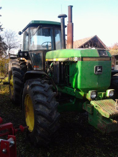

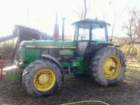

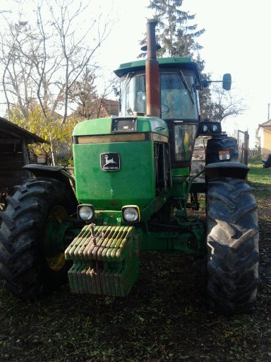

Ma lefényképeztem a jonit mosás közben.

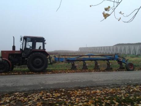

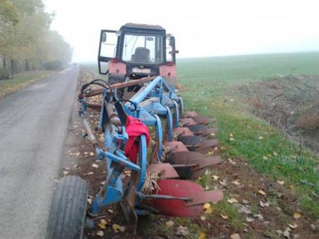

A múlt héten megvettem a werk ekét a jonihoz.
Itt vannak a képek amit az út során készítettem:
(a többiek azt mondták, ha az úton elszabadulnának a lovak,akkor csak eresszem le az ekét smile lol)
