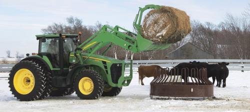

Válasz #3518. hozzászólásra
Húúúúúúú! Erre faca nagy rakodó valóóóó! Hamar meggórnék vele egy kamiont!
Meg 4-esével szedhetném a 7,5-ös big-beg műkakit!

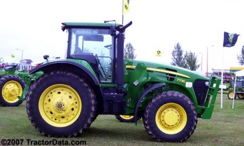

viszont ki van karcsúsítva a motorház a tengely és a fülke között, így sokkal jobban befordul a kerék. A 7530-asnak viszont sokkal tömöttebb az orra, iszonyatosan lomhán fordul. Mind a 6920-as, mind a 8530-as sokkal kisebb íveken fordul...

Mitől fordulékonyabb a 7730,hiszen hosszab traktor?

Válasz #3484. hozzászólásra
egyértelműen 7730
a 7530 oda jó, ahol az alacsony súly a lényeg (pl. szállításhoz, kaszáláshoz)
talajon meg sem közelítheti, ráadásul a 7730 sokkal fordulékonyabb, amit csak akkor kezdesz értékelni, mikor hiányzik...
nekünk amúgy 7430-as van....

A 7530 inkább a 6ezres széria morcosított változata. Én is ilyenre szeretném lecserélni a 7710est. De 7730tól már keményebbek a gépek. Én 77-7930 közül választanék. De méginkább 8 ezres.
Üdv mindenkinek.
190-200 LE körül JD traktorra,akarok pályázni.
Ez azt jelenti hogy lehetne 7530 ,vagy 7730 teljesítményt tekintve, mindkettő megfelelőnek tűnik.
Szántani-lazítani-nehézkultivátorozni kellene,kérdés melyik az alkalmasabb.Nekem úgy tűnik a 7530 nem igazi szántó traktor hanem ilyen mindenes,és a 7730 mindenesetre súly/LE arányban nehezebb úgytűnik az a nyerő. Vélemény?
