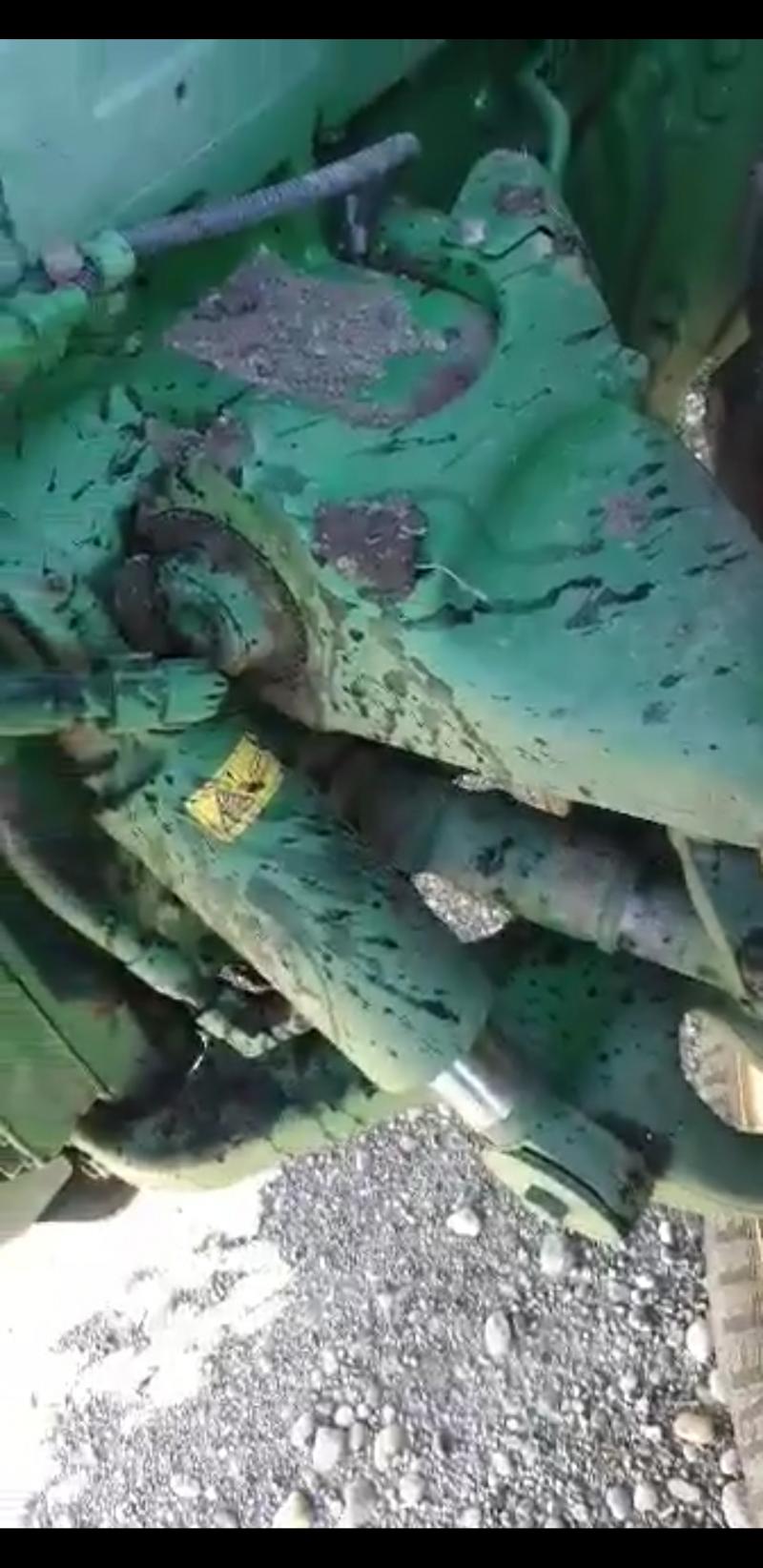

Válasz Tibi1414 #22976. hozzászólásáraSzerintem hutofolyadek, mivel az van az egr hutoben.
Ad blue feheres kristalyos ha felszarad.
#22974 Tibi1414
2020-10-25 17:58:11
bocsi nem sikerült képet fel tölteni ... valami feket kormos szerű folyadék folyik belőle vagy víz vagy AdBlue
#22973 Tibi1414
2020-10-25 17:55:05
Sziasztok. Fordult már elő valakivel ilyen ? ez egy 8345R 1300 üó EGR hűtő mögül folyik végig mindenen smile oops
