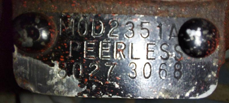

Válasz medikus #2155. hozzászólásáraVáltó!
Kereket szeretünk volna levenni de egyben jőt ki a tengellyel.
Csapágyat akartunk cserélni.
Tengely kijött és szét kellett szedni.
Hát ami ezután láttunk szőrnyú.
Laposcsapágy teljesen szét ment meg a szimering is és megdarálta kicsit a tengelyt is.
Pár dolgot megtudtam rendelni a csapágyboltban.
Ami kellene:
1 db Alátét laposcsapágy
2 db tengely
1 db szimering
Differenciálmű egyik darabja.
Nagyon szeretnék megtartani a régi yard-man fűnyíró traktorunkat.
Sajnos 1 db képet enged
Válasz tamasholpar2016 #2154. hozzászólásáraMi történt vele?Vannak oldalak ahol szerelik!
Mi ez?
Sziasztók!
Keresek Peerless 2300 váltót.
Mindent meghallgatás.
Vagy valaki tudna segíteni hogy hol tudnák rendenli?
Köszönöm

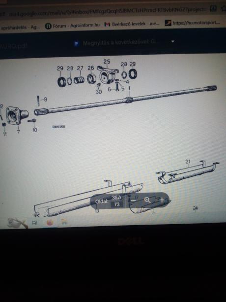

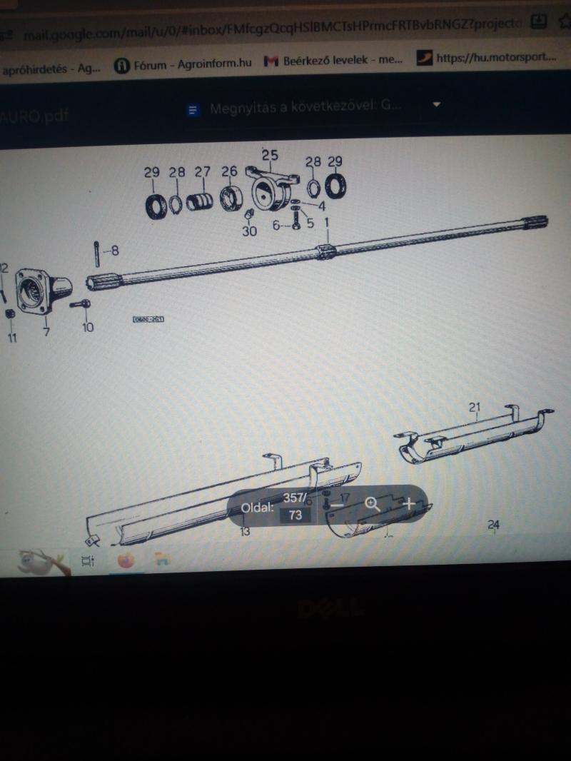

Válasz medikus #2118. hozzászólásáraArmatrakkon 7s hasonló van. Nem lehet vastagabbat oda rakni, és 2 keresztet a végére rárakni valahogy ? Ismerős 200 lovas mf-re úgy csinálta meg, és bírja.
Válasz medikus #2120. hozzászólásáraA borda legnagyobb átmérője 24mm!
Válasz Ares 826 #2119. hozzászólásáraPassz! Ezt hogy érted? Sűrű borda van benne! A gép alján a kihajtás egy cső tengely! A belső felében van borda,ezen hosszába át van dugva a tengely!Elől is olyan bordának kell lenni,mint hátul,mert különben nem lehet át tolni hosszában!Elöl egy bordás hüvely van ,az van csavarozva a menesztő tárcsához! Képen látszik is!
Válasz medikus #2114. hozzászólásáraA tengely végén a borda az colos vagy metrikus kialakítással van gyártva?
Válasz mtz1221 #2116. hozzászólásáraEz attól jóval vékonyabb! A tengely közepe,kb 20mm!Azért torziós,hogy a csavarást elbírja!Persze méretet nem tudunk,mert nincs meg,csak a helyét látjuk!Hátul kell bedugni a kardán alatt,és végig meg az első hídig! Ahogy mértük,160cm körül van! A márka kereskedő azt mondta,annyira öreg hogy nem gyártják!Ez nélkül nincs első hajtás!
Ja,és utolsó ismert ára,515 ezer plusz áfa!
Válasz Cajg #2115. hozzászólásáraVan!135.2612.0
Válasz medikus #2114. hozzászólásáraAdán tudok. Annyira profik hogy valamelyik régi szériás new holland kombájnok állandóan törték a féltengelyt, azt is megoldották.

Egy torziós rudat keresünk! SAME centaurio 60 géphez! Ez hajta meg az első hidat! Vagy aki tud gyártani ilyet!

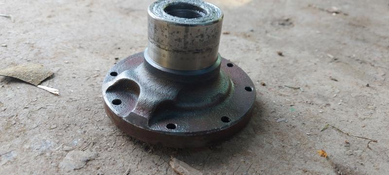

Válasz Benjamin Popély #2111. hozzászólásáraTehát neked, egy tárcsás kardánvilla kellene. Feltéve, hogy ez nem egy egyedi gyári cucc, hanem szabványos, akkor :
- a tárcsa átmérő, 120 mm
- az illesztő perem 101.5 mm
- kell még, hogy hány furat van a tárcsán, és annak mennyi az osztóköre
- nem elég, a kereszt hosszát megadni, kellene még a villa külső mérete 117 vagy 125 mm.
Ezek felújítanak, lehet hogy adnak el villát :
https://grantech.hu/kardantengely-felujitas/?gad_source=1&gad_campaignid=20866181413
Ha barkácsolni akarsz, és csináltatsz rá tárcsát, akkor szerintem az a kereszt jó lehet
https://webshop.keletagro.hu/kardantengelyek-es-alkatreszei/kardantengely-villa-63le-47kw-nagy-citrom-id28750?ref=group
vagy ez
https://traktor-ker.hu/index.html?tipus=Kard%C3%A1n&tipus_nev=Kard%C3%A1n&elem=109
(40332 Kardánvilla 35x106,5 (53,6 mm profilcsőbe) )
Persze egy gyári lenne a legmegfelelőbb.
Válasz Benjamin Popély #2111. hozzászólásáraKét Katáékat hívd fel.
Udv,kérnék segítséget ,,a 4292968M92 -es kardánynak egyik vége kellene,amit a kardánykereszt kitort,,kapható-e új /surgosen/, esetleg valakinek van-e használt elfekvoben? Ez a kardány tobbféle Massey Ferguson traktorra is pászol,nekem egy Challenger 635B-re kellene,,34mm x 106mm a kardánykeresztje,,120mm átméro a felfekvo része,,kosz a választ,,esetleg lekuldhetem a képet is,ha kapok mobil-elérhetoséget,,,az enyém ilyen: +421905293060,Beni.
