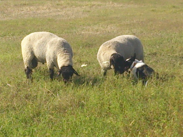

Nekem is vannak Suffolk juhaim ,meg más fajták is ,de a Suffolk fajta szerintem tökéletes.smile thumbupcoolsmile thumbupcool
#1858 juhmar
2013-10-30 20:35:47
Válasz #1858. hozzászólásra
SUFFOLK.De ezt a fajtát senkinek sem ajánlom falkába,mert tekergők.

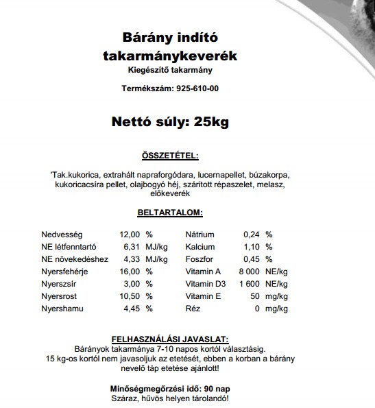

#1849 Pityu73
2013-10-20 21:42:20
Válasz #1848. hozzászólásra
Azért kérdezem, mert 5 éve etetem ezt a tápot és eddig nem volt vele gond.
Meg voltam vele elégedve.
22 éve juhászkodom, de még soha nem volt "fosos" bárányom. Viszont ez az idei év ez katasztrófa volt. Én még ilyet nem láttam. Hiába adtam nekik vagy hatféle gyógyszert semmi sem használt.
Míg nem írtátok, hogy többen panaszkodtak a tápra, eszembe sem jutott, hogy a táp is okozhatta....
Pláne, hogy kérdezgettem a környékbeli kollégákat és többfelé is voltak gondok, de ők meg nem ezt a tápot etették...
#1847 b.jani71
2013-10-20 21:17:05
Válasz #1846. hozzászólásra
Nálunk a bárányoknál hasmenés, a súlygyarapodás alacsony, választás után nem ették. A táp összetétele minden kiszállításkor más és más, de ez a színén, illatán is érződött. Tápot változtatunk a bárányokon az már meglátszott. Teszem hozzá már napos kortól kezelem a bárányokat ilyen idáig nem fordult elő, hogy táp fogyasztáskor nem gyarapodtak.

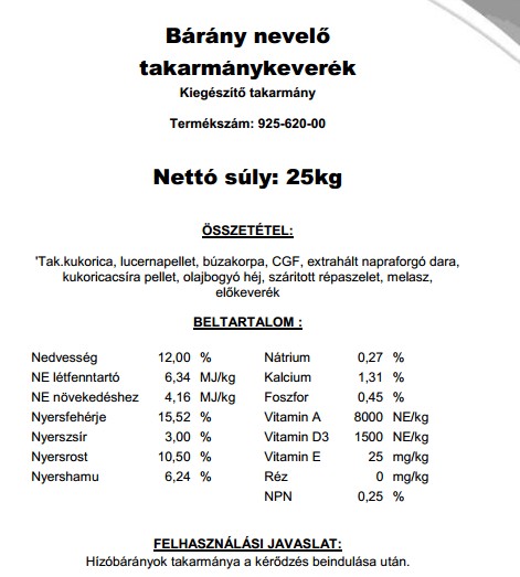

#1841 t pisti
2013-10-20 00:13:03
érdemes juhokal foglalkozni? menyi az a anya létszám ami már megéri ??
#1840 colizoli
2013-10-19 21:44:07
Válasz #1839. hozzászólásra
Mi most az Agrofeedet próbáljuk ki.
Tavaly ajánlotta egy ismerős juhász és tényleg szép bárányai voltak. Ö már sokat végigpróbált, neki ez jött be. Mi még tapasztalat szerzés elött vagyunk, eddig jónak tünik és árban is elfogadható.
#1839 b.jani71
2013-10-19 18:22:52
Merre gazdálkodol?
Csongrád megyében a HÓD-AGRO készít tejporos báránytápot, a környéken terítenek. A Bábolna és a Purina az egész országba terít, de a tavasszal sokan panaszkodtak a Purinára. A Centralsoja reklámozza még magát, Ők azt mondják az összetételen nem változtatnak. Főleg a beltartalomra figyelj a fehérje 16% körül szokott mozogni. Csak sajnos ezeknek a tápoknak az ára a nagyon magas.
#1838 Pintér Zoltán
2013-10-19 10:56:53
Üdv Mindenkinek
Örököltem Anyu törzstenyészetéből 50 anyát (merinó), 1 törzskost,
ellenek is szépen, de lassan 10 bárány már ehetne is , úgy értem tápot mivel ezek kosok és eladásra kerülnek.
A kérdés a következő mi volna nekik a jó táp, mert a környezetemben sok mindent adnak a bárányoknak, de igazán jó megoldást nem láttam, tehát amitől igazán szépek lennének és gyarapodnának.
Tehát mik a táp beltartalmi jellemzői.
Tud valaki segíteni?
