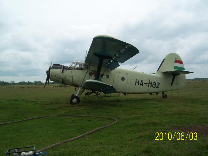

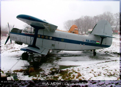

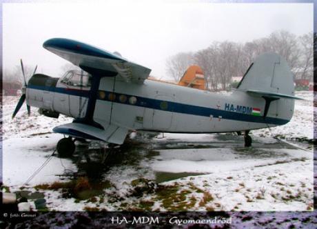

Tehetnél fel képet róla!
Válasz #1116. hozzászólásra
Hát olcsóbb volt mind egy jó új műtrágyaszórót venni!
Válasz #1115. hozzászólásra
Akinek jól megy!
Nekem nem gond a műtrágyázás! Ősszel vettem repülőt
