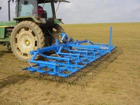

Én inkább henger párti vagyok, de a csakis LASSAN vontatva... Ha gyors, akkor a traktor is, és a henger is sok kárt tehet benne, de szép kényelmes 7-8 km/h-nál szépen megnyomkodja a gabona töveit, a talajt, és kiüti a nagyon pici gyomokat, mag belenyomkodja a tavaszi műtrágyát...
A gyomfésű szerintem csak bioba való, és úgy, ahogy azt használni kell, 7-10 naponta átjárni vele az állományt. De ennyi időnk nekünk nincs, ezért nem is vettünk...
Ha úgyis megvan, akkor ártani nem használ alapon lehet piszkálni, bajt nem csinál...

És mégis hogy néz ki egy gyomfésű ?

mi nem rohantunk vele,a rugók nem túl mélyen 3-5cm-re mentek bele,a rúgókat jól hátrhajtottuk,hogy könnyen öntisztuljanak,magtakaráskor 10-12 vel is húztam ,most összel,de tuti lett!

Van gyomfésűs topikocska is.
Itt nyomd a műganyét.
Akkor eddig 2-0 a gyomfésűnek.
Kérdés: mekkora sebességgel lehet vele menni állományban, illetve, mekkora szögben és erővel kell járatni a fogakat ?
Egyéb műveletre is használjátok-alkalmazható ?????
Gondolok én vetés utánni enyhe magtakarás jellegűre, vegyszer bekeverés.....
