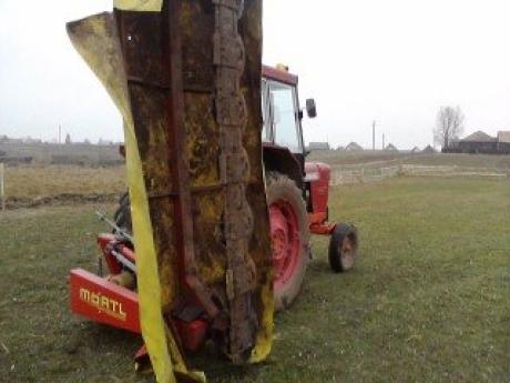

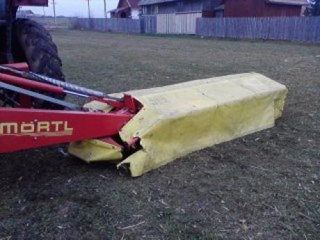

kérdés milyen másik tipussal egyezik meg szerintem nagyon ritka ..... csak akkor éri meg ha nagyon jo állapotú a gép, alkatrész huzos lehet hozzá......

Ssiasztok. Mörtl kaszát valaki használ-e. Mik a vélemények róla, esetleg ki mit hallott? Az alábbit nézegettem, sokszor jól jönne egy ilyen is az e303 mellé.
