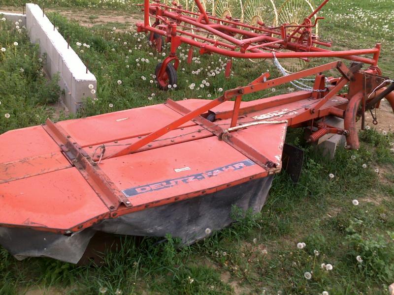

#441 rongyember
2012-06-06 09:54:53
Válasz #440. hozzászólásra
nincs csere,ha a szimering miatt elfolyik belőle akkor a csere miatt le kell venned a fedelet...ha kész a javítás akkor feltöltöd annyira,hogy ellepje a tengelyt és kész,a felül található kis nyíláson belepiszkálhtsz egy kis drótdarabbal és meglátod milyen sűrű anyag kell bele

#439 rongyember
2012-06-06 08:55:43
Válasz #438. hozzászólásra
nincs zsírozás...olajfürdő van,a motorolajat és hajtóműolajat felejtsd el.
én mogul A00 csapágyzsírt hígítok olajjal
#438 HGery
2012-06-06 08:51:06
Válasz #437. hozzászólásra
És hogyan cseréljem, ha nincs rajta leeresztő? Milyen legyen az a sűrű olaj? Motorolaj? Zsírzópontok, ha már tényleg segítesz?
#437 rongyember
2012-06-06 08:47:49
Válasz #436. hozzászólásra
nincs mitsmile thumbup
de most komolyan,annyi olajnak kell benne lennie,hogy ellepje a tengelyt...felülről meglesheted....ja és jó sűrű olaj kell bele,nem sima hajtóműolaj

Deutz-Fahr KM24 kaszán (régi piros) hol van zsírzópont? Csak a kardánon találtam. A hajtóműbe mennyi olaj kell? A feltöltő csavart megtaláltam, de a nivót és a leeresztőt nem. Tud valaki segíteni?
Köszönöm.
