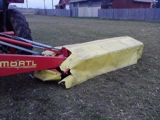

#476 sanyeee
2013-02-01 07:08:45
Ssiasztok. Mörtl kaszát valaki használ-e. Mik a vélemények róla, esetleg ki mit hallott? Az alábbit nézegettem, sokszor jól jönne egy ilyen is az e303 mellé.
#475 VGA
2012-06-21 22:50:11
Haló, bocs hogy ilyen sokára írok,de akinek ztr 165 biztonsági kar kellett, meg ígértem ,h megkeresem. De nem találtam meg a vaskupacban. bocs remélem, megoldódott.
