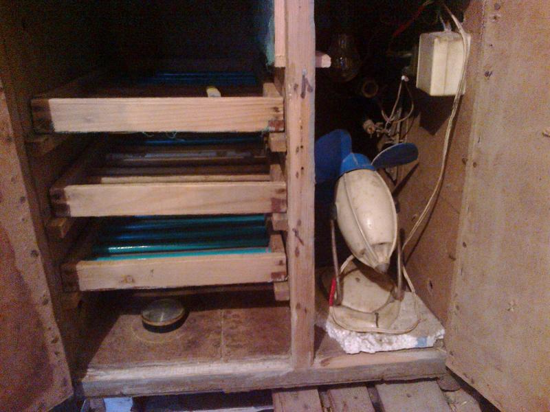

Mesélj róla kicsit! Amit már tudunk az a membrános szabályzás, kézi forgatás, kétaknás légkeveréses rendszer. A többi adata is érdekelne.smile whistling

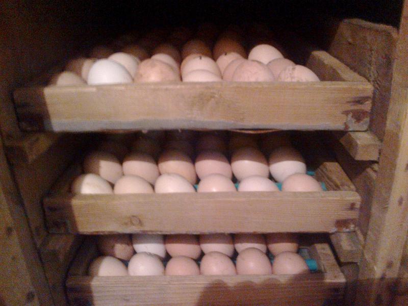

#93 Kéki
2012-07-27 08:41:03
ma beindítottam a keltetőt 250 tojással tyúk tojással

#85 Kéki
2012-07-15 21:04:27
a keltetőm 250db tojás fér bele. És a Hibrid csirkék amik kikeltek .
