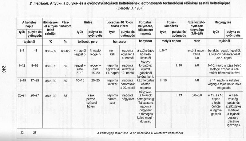

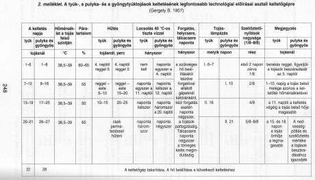

Találtam Neked egy táblázatot, ami talán segít.....smile huh

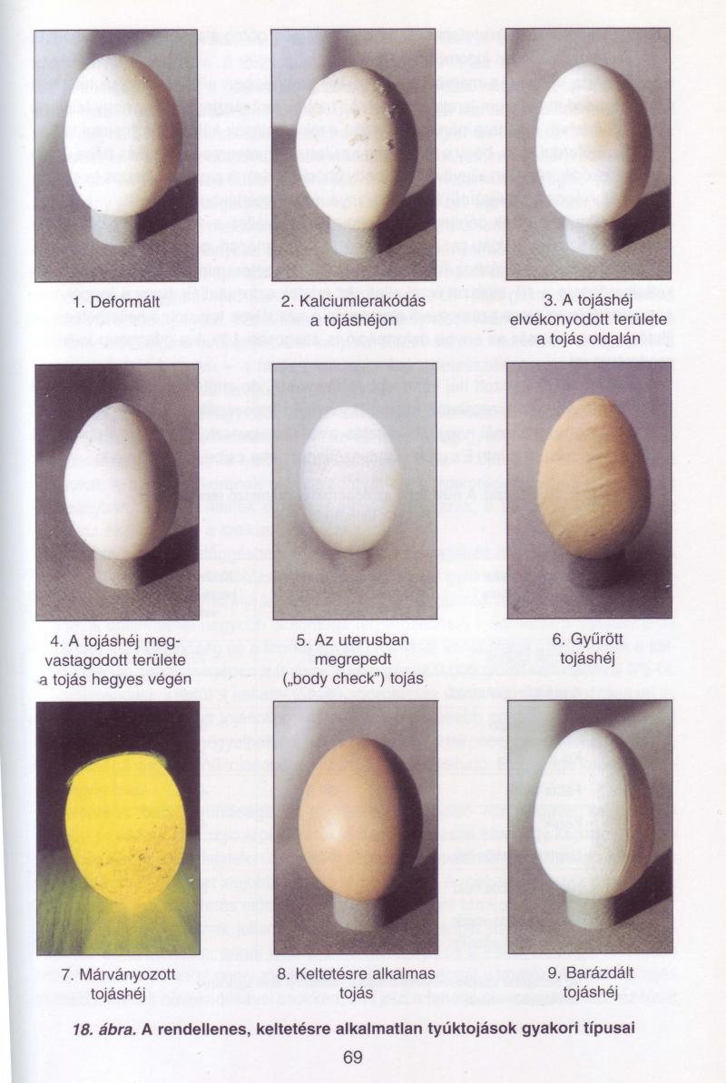

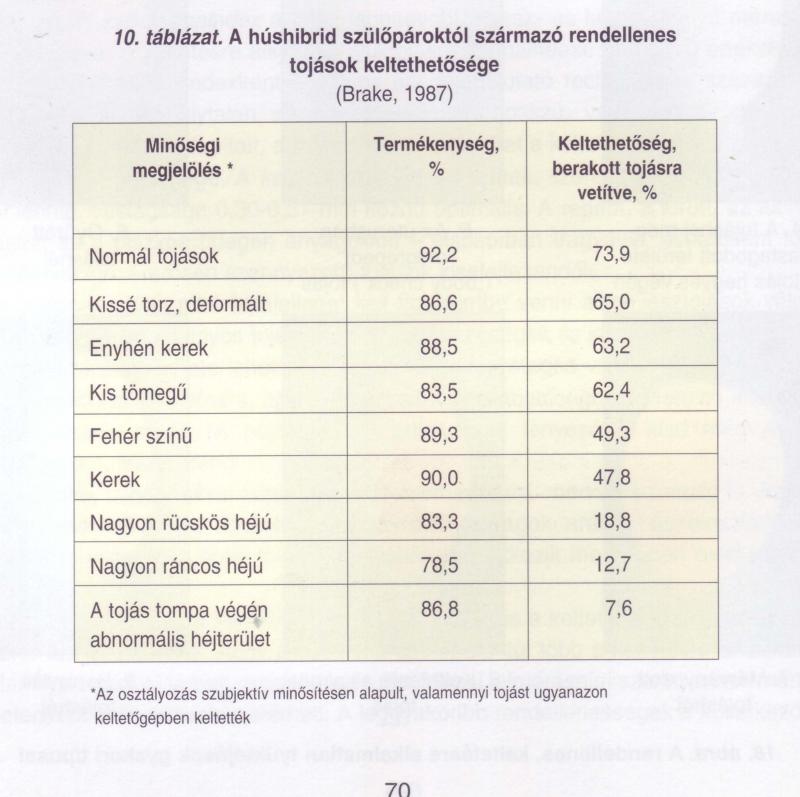

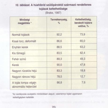

#74 ..MZ/X..
2012-06-21 16:11:16
Válasz #71. hozzászólásra
Bescanneltem neked:
Ez pedig egy táblázat ami nagyjából mutatja a különböző deformációk miatt bekövetkező kelési arányok romlását.
Érdemes még kiválogatni a típusra nem jellemző tojásokat is, és az egyéb héjhibával rendelkezőeket. Nagy keltetőkben a szennyezett, trágyával érintkezett tojásokat is kiszelektálják. A héjhibák lehetnek örökletesek is, de a tartási körülményektől is függ az előfordulásuk. Nagy melegben, mikotoxinos fertőzöttségkor, sűrűn tartott állománynál, rossz takarmányozásnál, stb... nagyobb mértékben fordul elő.

#70 ..MZ/X..
2012-06-21 10:03:14
Válasz #66. hozzászólásra
Igen!
Először a héj minőségét nézik, a különböző héjhibák nagyban képesek csökkenteni a kelési százalékot. A csibék nem képesek feltörni a tojást és befulladnak.
Figyelik továbbá a légkamra nagyságát, ez megmutatja, hogy mennyi ideje tárolták a tojást. Minél idősebb, a légkamra annál nagyobb. Keltetésre nem alkalmas a mozgó légkamrával rendelkező tojás. Ez helytelen tárolás miatt is kialakulhat, de van, hogy már így tojja a tyúk.
Nézik még a sárgáját, ennek a színe elárulja, hogy többek között milyen a tojás minősége. Sokszor véletlen szerűen feltörnek párat. Itt is a minőséget nézik, héj vastagsága, fehérje színe, sárgája mozgékonysága stb...
Amit odahaza is el lehet végezni, és érdemes is:
Megnézni, hogy nincs e bezáródott vér a tojásban.
A termékeny tojásban van kb egy 1 forintos méretű csírakorong. Ez a termékenységét jelzi. Népiesen azt szokták mondani, hogy van pénze a tojásnak. Ahol nincs csírakorong az nem alkalmas keltetésre.
A deformálódott héjú tojásokat kiszűrni.

Ebben a táblázatban minden le van írva amit tudni kell:
Keltetés
