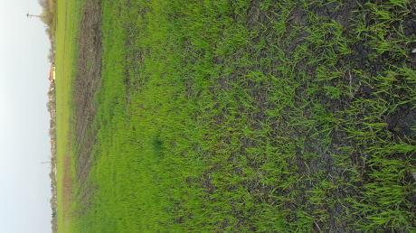

25 centi körüli magasságú búza felállhat még a nyomból? Mit gondoltok? Múlt csütörtökön szórtam rá pétit, de eddig az akkori 3mm esőn kívül nem volt semmi:-( Érdemes lenne még gyomfésűvel meghúzni, hátha belepiszkál vmit a talajba a műtrágyából? (5m széles a cuccom)
Válasz Tekky #10255. hozzászólásáraŐsszel 3q/ha 3x 15-ös komplex február végén 2.5q/ha pétit meg kalászolás előtt fog 1q ammónium nitrátot. Növényvédelem eddig egy cherokee volt lombtrágyának pedig mikramid.
Válasz Ares 826 #10256. hozzászólásáraEgyértelmū, ordít róla. Én a részletekre lennék kiváncsi. Mikor, milyen fajtával volt a vetés, milyen márkájú, összetételū mūtrágyát kapott, szóval a részletek.:-)
Válasz pamko #10249. hozzászólásáraÉn tisztán magában tettem ki a nitroszolt. Gyomirtóval várnék még olyan 8-10 napot, hogy lássad úgy reagál e a búza, ahogy Te szeretnéd. Ha netalán-tán valamilyen okból mégis ki akarnád dobni a búzát és helyettesíteni napraforgóval, vagy kukoricával, akkor nem csinál gubancot a búza gyomirtó hatása. Az N meg megmarad a következő növénynek.

Válasz pamko #10245. hozzászólásáraA helyedben 100-130 L/ha 30% nitroszollal próbálkoznék. Nekem bejőtt a vízállásos ősziárpaföldön. 10 nap után rá se lehetett ismerni az árpára. Nemtudom mennyi neked a kiesett terület a vízállás miatt, de én megpróbálnám a helyedben.
Van egy ,erdő melletti , melyfekvesu, viznyomott , szörnyű állapotú búza táblánk , tavaly napra volt benne , de mar az aratasa elhuzodott csapadekos szeptember miatt .A búza vetés előtti talajt is csak úgy tudtam csinálni október elején, hogy bejott egy gyengébb fagy és hajnal 2 -kor mentem ki megtarcsazni.Erre ugye rajott most az év eleji csapadék helyzet .a februári fejtragyarol csak álmodtunk, most húzódott le a víz 2 hete.
Mivel lenne érdemes még felspanolni ,akár a gyomirtassal egy menetben akár külön művelettel?vagy felaldozni és menjen bele kukorica?...csak már ugye sok a klts vele.

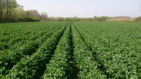

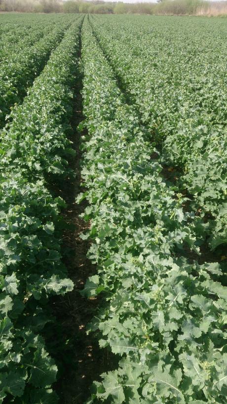

Válasz Agromókuss #10229. hozzászólásáraGalera még annyit se csinál, mint az Ikarusz. Ha tennél be képet, hogy milyen fejlett a repce, amit gyomirtani szeretnél, talán könnyebb lenne tanácsot adni, hogy érdemes e még. De ha csak a tyúkhúr a gond, akkor azt már idén a repcéből úgysem sikerül eltávolítani.
Válasz Sk Laci #10228. hozzászólásáraTudom máskor ősszel megyek pre szerekkel de most máshogy alakult a helyzet sajnos ezért vagyok tanácstalan Galera esetleg, vélemény?
Válasz Aromókuss #10220. hozzászólásáraSajnos a tyúkhúr ellen már ilyenkor nem hatásos, ősszel kellett volna PRE-ben védekezni, vagy nagyon korai post-ban. Ha Ikaruszt használnál fejlett repcében, előfordulhat, hogy még aratáskor is fog virágzó oldalhajtásokat nyomni alulról. Sajnos a tyúkhúr rengeteg nitrogént elvesz a repce elől.

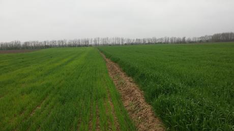

Lennox

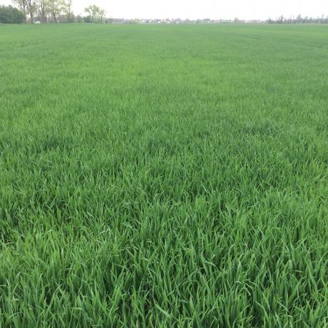

Térd fölött ér már!
Válasz Tekky #10257. hozzászólásáraA vetés október 7.-én történt meg 270 kg/ha a GK csillag fajta.
Válasz Tekky #10255. hozzászólásáraSzerintem egyszerű, korai vetés előtte jól megtrágyázva, és korán febr. közepén 2,5q nitrogén!
Válasz Viktor 12045 #10253. hozzászólásáraA jobb oldali technológiáját ismertnéd?

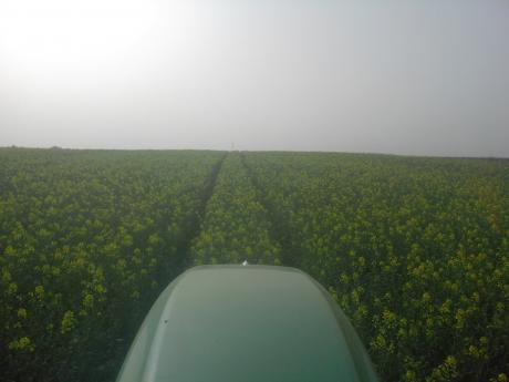

Virágba borult az első repcém
