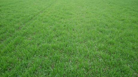

Most elsőre ki milyen mennyiséggel szórta a búzát? ( 27% pétisó) Én 180-190kg/ha! De valaki azt mondta többel kellett volna 250-300kg/ha! Szerintetek?

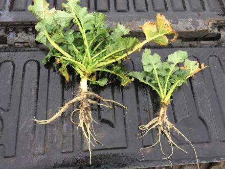

Bal oldal rapool diffusion 63 oldalhajtás,jobb oldalt kws hybrirock 13 oldalhajtás

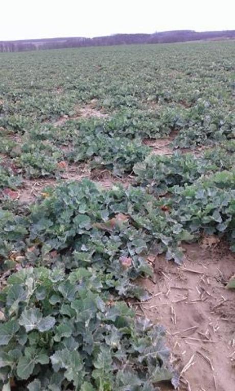

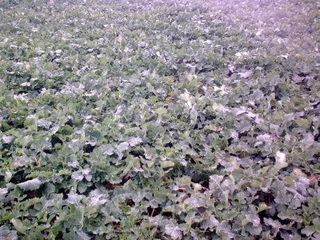

Repcék kezdenek barnulni, ritkul a levele, és belátni a sora közé úgy mint ősszel. Mire várjon?

Válasz Tekky #10093. hozzászólásáraAhhoz képest igen szép, itt nálunk aki még nem szórt rá nitrogént annak már kezd barnulni és ritkulni a levele. Sajnos ez a többség, nekem igen nagy szerencsém volt hogy akkor találtam egy alkalmas fél napot. Nagygazda meg félnapra nem indul meg.....
Válasz gazda001 #10092. hozzászólásáraEz még nem kapott fejtrágyát. Most jön a zuhi, meg még mondja a napokban, 1 hét múlva talán lehet szórni.
Válasz Tekky #10091. hozzászólásárakb. ilyen az enyém is, ez is szárbaindulva látom, nekem is SAVEO van. Véletlenül volt 1 nap mikor meg tudtam szórni kb. 3 hete. Csak fagy ne jöjjön rá (komoly fagy)

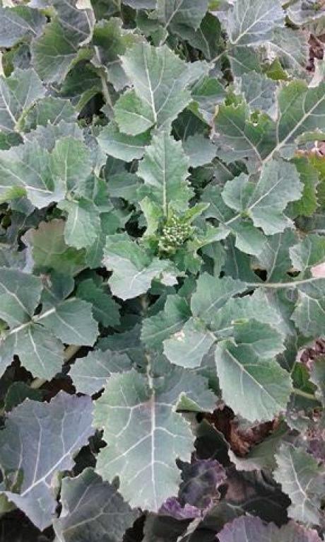

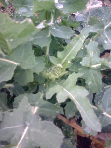

Egy kis repce.

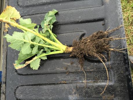

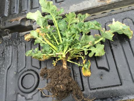

1 kép: hibrid (Saveo), 2. kép: fajta, 3. kép: hibrid, 4. kép: fajta.

1-2 cm-es magszárban van a repce
