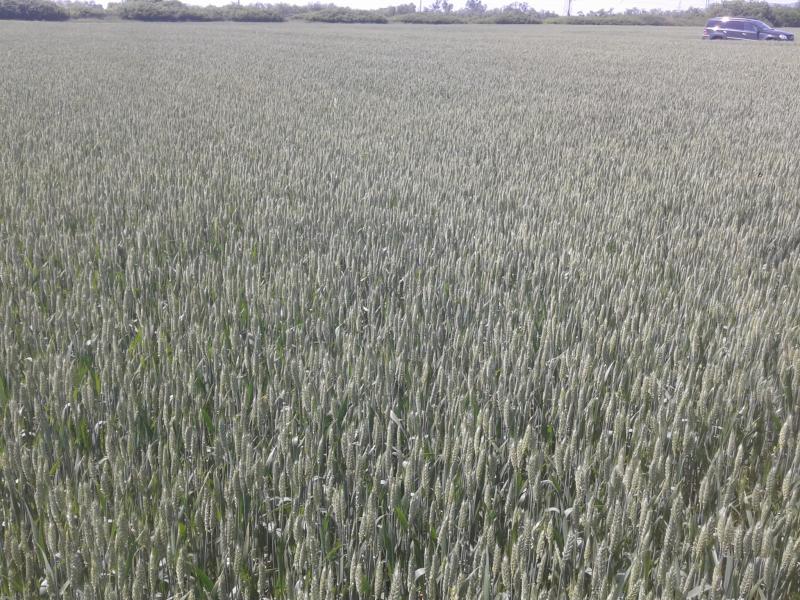

látványosan szép sötétzöld a szomszédokéhoz képest
ez lehet az acanto plus zöldítő hatása vagy csak az össz 450-500 kg/ha pétisó hatása

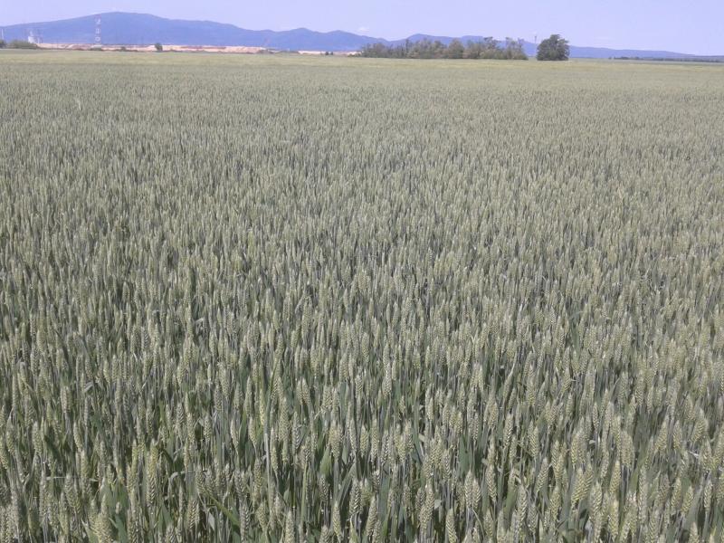

Mai búzanézés.
Tegnap közel 30mm esett nálunk 1,5óra alatt.
kalászolgat
néhol áll a víz.

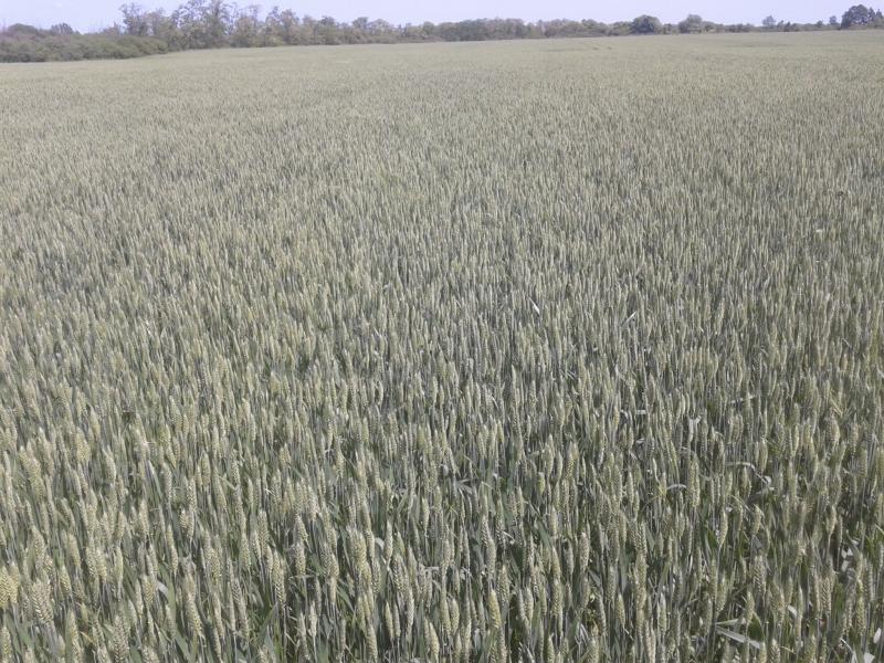

őszi árpa

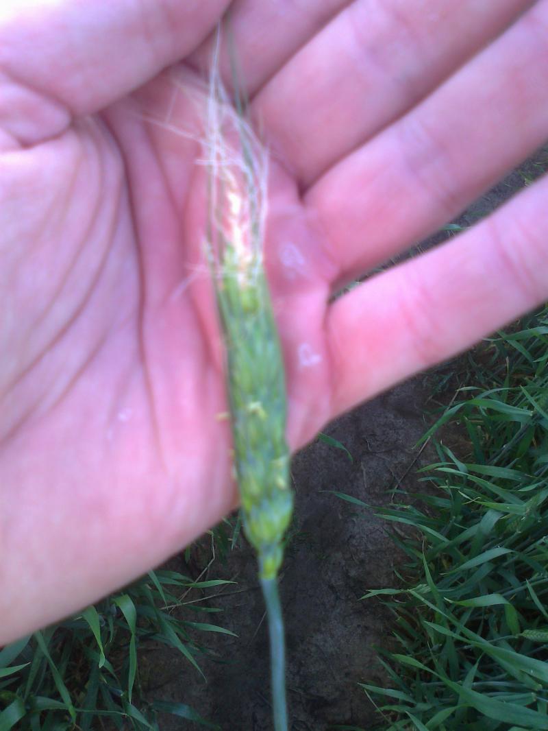

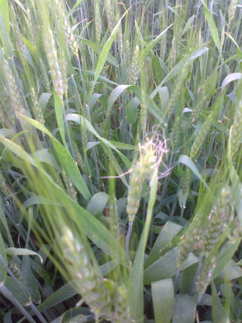

foltokban ott van avetésfehérítő illetve a kikelt lárvák
már kint van a kalász, szépen híznak a szemek
így ebben a formában tud ? és ha igen mekkora kár tudnak okozni ezek a dögök
nem volna kedvem már lepermezetezni, mert a sok taposással is nagy a kár
