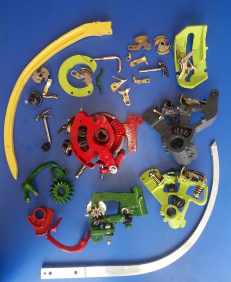

Kis és nagykocka bálázó kötőberendezések, pótalkatrészek eladók!
gegem42@gmail.com
+381638371370

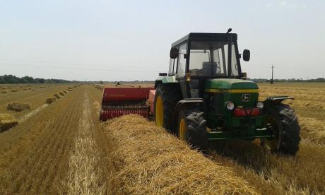

Válasz UE-28 #2925. hozzászólásáraSzia!
Igen ez gyári. SFC a neve és annak idején itt a németországi gyárban rakták rá.
Négy kivitelben forgalmaztak annak idején traktort a 80 LE-s kategóriáig. Teljesen fülke nélküli, műanyag tetős ponyva oldalasat, ezt az SFC-s fülkét és a tengerentúlról alapból bejövő SG2-es kabinnal.

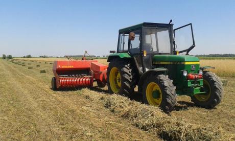

Más: a trakin ez a gyári fülke?

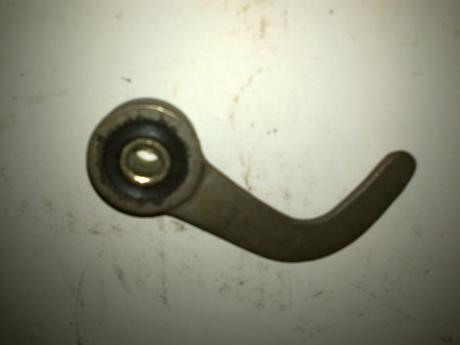

Welger AP 51 -es bálázóm van. Romosan vettem, én raktam össze a Lely-től letöltött AP 730-as robbantott rajza segítségével. Minden működött rendben, 3 éve használom. Kb évi 10000 bálát készít.
Mostanában néha szakított, majd a napokban végleg elromlott. Az egyik kötöző alatt lévő "szilent" kampós karra felakad a megkötött zsinór, és nem is tud lejönni, a következő dugattyú lökésre elszakad.
Tudja valaki, hogy mi a szilent szerepe?
Ez csak egy kis hüvelyen lévő lapos kampó, a hüvelyben gumival. Oda van csavarozva az alaplemezhez, és a gumi miatt enyhén "rugózva" tud kis szögben elmozdulni a kampó. A nem szakító oldalon nem akad fel a zsinór, ott simán meg tudja tolni a kampót és leakad.

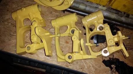

Válasz dugo1996 #2916. hozzászólásáraVannak hozzá alkatrészeim! Gyártók vagyunk
Tegyen fel róla képet, mi tört el!
Írjon, hívjon!
