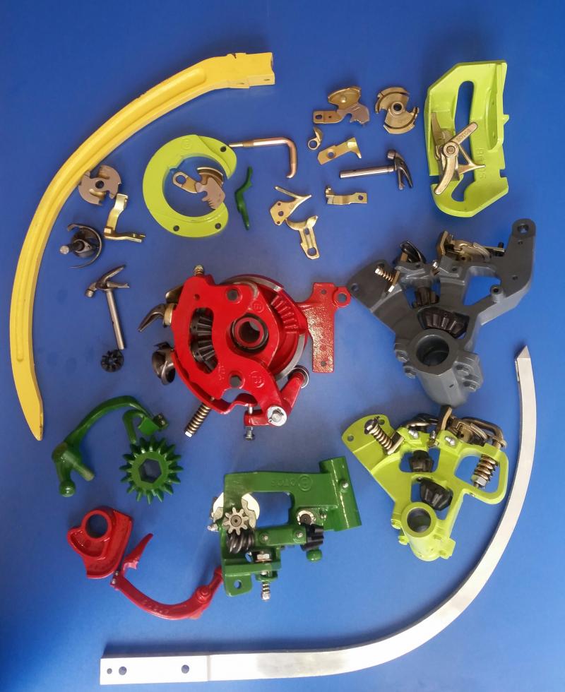

Nagy és kiskocka bálázó alkatrészek eladók gyártótól!
+381638371370
gegem42@gmail.com

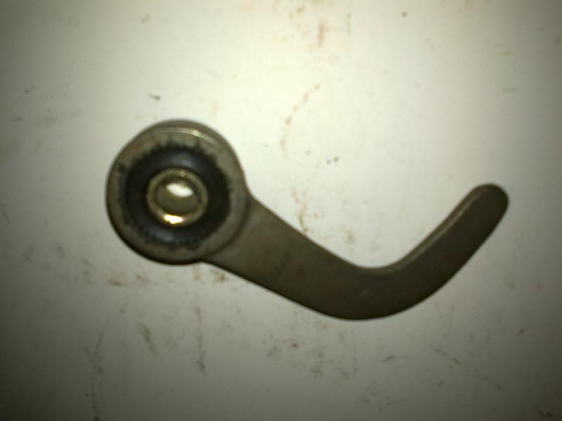

Valaki esetleg nemtud eladó köla rivale II-est alkatrésznek valót???köszönöm! Üdv:Gy.János
elnézést, de nem tudom törölni?! csak egy képet szerettem volna!
Sziasztok! köla rivale II-hez ilyen csomófogót keresek!!!

Small Square Baler Knotter
A kötés
