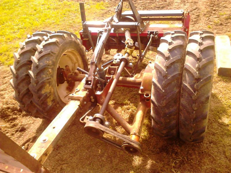

#2095 Lacus704
2014-02-03 12:26:15
Válasz #2099. hozzászólásra
Először azt gondoltam,hogy bohóckodni akarsz az ökrökkel de látom nemsmile thumbup
Claas bálázó is elmegy 540 kell ahhoz is a fortschritt bálázókhoz 1000es kardán fordulat kell.Ezt is vedd figyelembe. Nekem Claas markant 60as van de egy 50es traktor is simán elhajtaná.Persze ha túl vastag a rend pl alig fér be a rendfelszedőbe akkor már kéri azért az erőt. A lényeg h nem 3-4 rendet sodorsz össze hanem csak 2őt és mehet

#2093 Koaa
2014-02-01 21:04:13
Válasz #2096. hozzászólásra
Üdv. Tuti hogy működhet a dolog. Az első ami szerintem fontos, hogy a szerkezet amit húznak az ökrök, elég nehéz legyen, min 16" colos traki kerekekkel. Ha az van 4-5 mázsa, plussz a bálázó ránehezedő része, akkor tuti nem akad meg a kerék a holtpontokon. Ja igen és szabadonfutós kardán kell, ha megálnak a jószágok valami miatt a bálázó lendkereke ne dolgozzon ,,vissza". Dupla lendkerék elég macerás, szerintem a nyírócsapot is hozzá kéne méretezni, ezt nem ajánlanám. Egyébként meg ki kell ezt tapasztalni, milyen vastag legyen a rend, milyen egyenes a talaj. A talaj is fontos, tavaly volt olyan táblám ahol végig rángatta az mtz-t is a bálázó, olyan mély kombájn nyomok, meg permetező gép nyomok voltak.
Biztos nehéz lessz így szép bálákat csinálni, de a lényeg, hogy fel legyen préselve. De ha vélettlenül mégse működik a dolog, bár szerintem menni kell annak, akkor teszel a bálázóra egy stabilmotort, az ökrök meg csak húzzák....
Szóval hajrá!!!

#2091 das
2014-01-31 16:31:20
Elnézést, nem voltam elég konkrét. A helyzet az, hogy állatokkal dolgozom
(egészen pontosan ökrökkel), és csináltunk egy olyan szerkezetet ami a talajról kapja a meghajtást és közben hátrafelé leadja az 540.es fordulatot miközben az ökrök 4km/h sebességgel ballagnak előtte. Ezzel szeretnék bálázni. Valami hasonló mint ez.
http://www.youtube.com/watch?v=DThHZ9rXkQ0
Ehhez szeretném a segítségeteket kérni. Mit gondoltok van esélyem?
Elméletileg 4 ökör tud 25le-t produkálni, és a fodulat is megvan, csak hát kérdés, hogy az elmélet fog- e működni a gyakorlatban?
