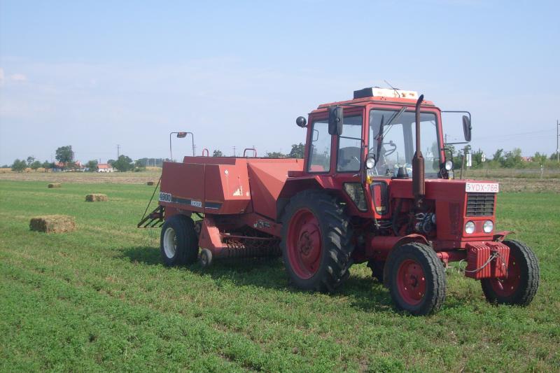

A 453-nak elég az 540-es TLT, de a 454-454B már 1000-es fordulattal kell menjen, azokon a csonk is 21 bordás. A 454B már akkor sem dolgozott normálisan, ha csak félgázzal ment a traktor.
De amúgy én lebeszélném a kollégát a Fortschrittról, nekem csak egy dolog tetszett benne a többihez képest: az, hogy fékezett a kereke.

Kiskockabálázót akarunk venni Fortschritt K 453-454 ez a két tipus van kinézve.ezeknek ugye 1000 ford/perc tlt kell na itt kezdődnek a gondok.Az 50 es be csak 540 van.Van 2 variáció.
1:80 as a kuplungház alatta és bele lehetne tenni az 1000 fordulatot akkor ugye nem lenne gond.
2:vagy csinálni kellene egy gyorsítót a bálázóra olyat ami 2 szeresére növeli a fordulatot.
Az 1000tlt belepakolni kb 40.000 van simán.
Csinálni vagy venni egy gyorsítót passz nem tudom mennyibe lenne.
Ki mit javasol mi az ötlet melyik lenne jobb??

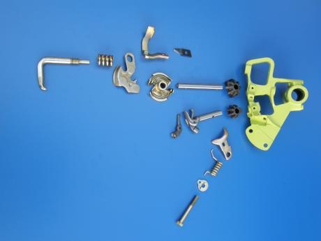

Kipróbáltam nem a tűvel van a baj, valami más lehet, de nem tudok rájöni, hogy mi lehet.Van- e más ötletetek, hogy mi lehet vele? A kötőcsőr rugójával most pontosan mit is állítok be, nem-e azon kellene még állítanom?
Igazad lehet a csomó valóban a préscsatornából való kiérkezésekor húzódik feszesre,és a tű állitása is szuper ötlet, igaz még nincs időm kipróbálni az új beállitást de hétvégefelé jövök az eredménnyel nagyon szépen köszönöm a tanácsod jamo.
Válasz #2120. hozzászólásra
Állítsd feljebb a tűt, de figyelj nehogy bajt csinálj. Feljebb megy tű akkor hosszabb szára lesz a csomónak és lesz hol meghúzódnia. Amúgy aszem a csomót maga a bála húzza feszesre. Ahogy tovább halad a préscsatornában meg ahogy szétugrik mikor kiér a csatornából.

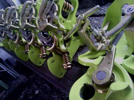

Egy pár kép a kötőfejről
Köszönöm a válaszaitokat. Ma sikerült beállitani már mindkét fej kötöz a problémám tényleg a sarló volt, mert nem húzta rá a zsinort amit a tű hozott fel. Most olyan gondjaim vannak, hogy a csomó szétcsuszik amikor kiér. Próbáltam állitani a csőrökön de nem az a gond, mert amikor jobban meghúztam akkor nem kötött szépen és amikor laza akkor sem jo, most közép beállitáson van. Amit észre vettem hogy a csomót egész a végére teszi és alig hagy zsinort. A másik pedig az volna, hogy a csomó már eleve laza amikor megköti és nem tudom hogy ez normális e. Tehát összefoglalva nekem a csomó szoroságán kellene állitsak, vagy azon hogy a csomó végén nagyobb zsinor részt hagyjon hogy tudjon jól megszorulni a csomó. Válaszaitokat előre is köszönöm.
