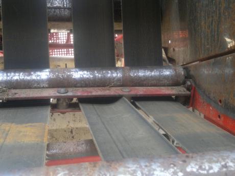

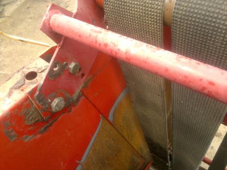

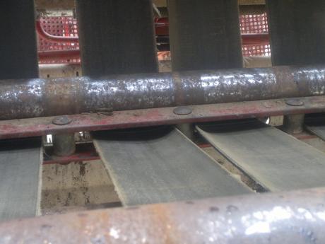

üdv nekem is beleértteka hevederek a vezetöbe én ugy csináltam hogy a vezetöbe 1calos cső van bennt aszem azokat kicseráltem félcalosra azt utána azon az alsó hengeren tudsz álitani ,finomitani!!
Köszönöm a segítséget mindenkinek
Következő problémára kérnék még megoldást ha lehet hátul cseréltem a hevederek közötti vezető görgőket mert bevoltak már rágódva de járattam és látom a következő hibát amiket a képeken lehet látni a jobboldali heveder az nem szakadt nincs benne toldás a baloldalira talán rátudom ,h amiatt kúszik a vezetőre felé mert bele van toldva.Kérdés kell ezzel folalkoznom vagy lehet könnyen orvosolni ezt a hibát? Próbáltam a hátsó görgőn állítani de nem vettem észre rajta változást
Ezen állítottam
Következő kérdés ezen mit tudok állítani ez mire való?
