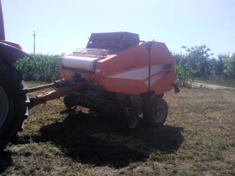

Ezen azért más egy cseppet mert két külön álló heveder sor van benne egyik az elejében pörög a másik pedig a hátsó kamra ajtón körbe,,és a két heveder közt képezi a bálát.
Válasz #1671. hozzászólásra
Nekem azt írja a gépkönyve ha 10 centitől jobban belóg akkor vegyek ki belőle egy tagot. Gondolom az előző tulajnál már belógott és ő kivette belőle kettőt is. De nem adta ide hozzá. Nálam meg most kapott új láncot és a két tag hiányzik belőle ezért pengős feszes. Múlthéten rendeltem hozzá két tagot, keddre itt lesz remélem.

Végeztem a bálázással és takarításra nyitottam ki mindent,,,ezen mindig így áll.
Válasz #1669. hozzászólásra
Ezen így belóg a hátső elevátor? Ezen most fel van pumpálva a kamra? Mert akkor az enyémen ez lesz a baj, ezen pengősen feszes.

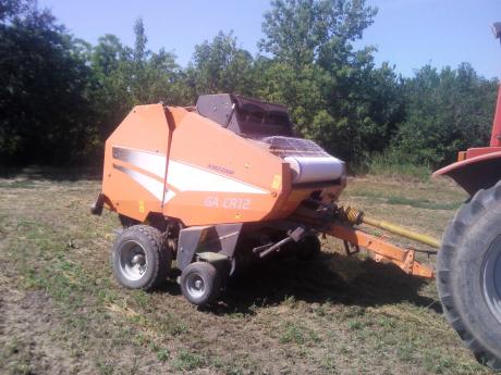

Gallignani ga cr 12. Keress rá a neten. Ők gyártják a rollprofit és a varioprofit bérbe a pöttingernek csak azok a pöttinger szineire vannak fényezve.(varioprofi= gallignani ga v6)

A két szélén rugóval terhelt u acél fékezi. A képen nem látszik mert menetiránnyal szemben van. De nem is jól van befűzve mert alulról kéne, csak elsőre tettem fel hálót és nem tudtam h kell, de így is simán fékezi és viszi. majd MEGFORDÍTOM.

Hali! Nekem is van egy Rollprofi bálázom ,de a hálót én nem így szoktam befűzni mint te a képen.Nekem a tekercset alulról húzza mivel felül ott van a lemezburkolat.

Jó állapotunak tünik! de neked mifékezi a hálot? nálam egy lemezt kell rácsukni az egész hálora
