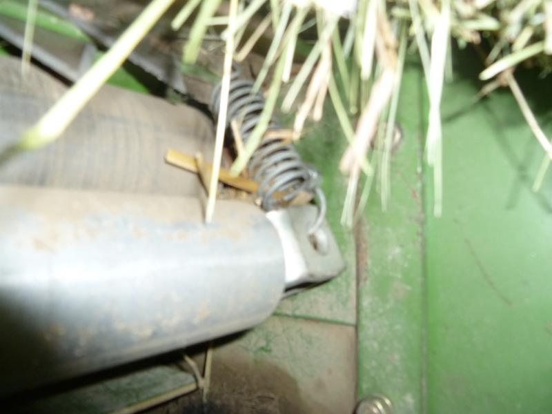

Akkor mitő nem forog könnyen azon a tartón? Az enyémen csak egy simma vasbetéten forog a hálótekercs a tengelyen ami könnyedén pörög ha nem lenne féktárcsa rajta lefutna.
azzal nem volt baj, hogy túlpörgött volna, mert nem forog olyan könnyedén azon a tartón. és nem lazul meg az elvágás után.
az a baly hogy kötés közbe mindig beljebbhúzza a széleit a hálónak, és a bála szlélei sem lesznek megkötve...
Én most rendeltem olyan rugót, párszáz forintos tétel a magtárnál. De könyen megtudod nézni. Ha kiakasztod az egyik végét akkor a tekercseknek össze kell simulniuk. Ha hézag marad köztük akkor ki van nyúlva.
igen mi is furcsáljuk, de nincs útba a hálónak, mint látod ott a két tengely le van szűkítve.
Amugy 3 ilyen lemez van rajt. A végük ki van furkálva, de minek, és milyen alkatrész egyik része lehet azt nem tudom... (Gyári az a lemez)

Csináltam képeket a gumi, az alu tengelyről, vagyis a komplett kötözőről. De én a 2 rugón kívül semmi feszítőt nem találtam, vagy olyan alkatrészt, ami meggátolná a háló középre húzódását. Vagyis kötés közbe a
bála két széle kötetlen marad... 20-20 cm
előre mondom, hogy a két tengely nem görbe...
Mi lehet a hiba? Vagy mi hiányozhat?
Új képeket lehet kérni bátran :)

Noh nekem úgynézki összeállt a gép.
Pitiáner baja volt. Egy picit rosszul volt befűzve a háló. De ettől még ment volna. Viszont az álltaláam gyártott hálófeszítő konzolt amikor összehegesztettem kicsit meghúzta a meleg. Így a két gumigörgő egy hajszál híján nem feküdt tökéletesen össze és néha ebből az oldalából kiugrott a háló széle és olyankor kihagyta a bála szélső 15centijét. Megigazítottam hármat kötöttem vele peóbából most már úgynézki működik hibátlanul. Holnap még feldobálom rá a burkolatokat, megcsinálom rajta a villanyt és menetkész.

Akkor az lehet a baly hogy nincs rajt fékező, és
nem tartja elég feszesen?

Eltudja vágni rendesen a háló
Válasz #1321. hozzászólásra

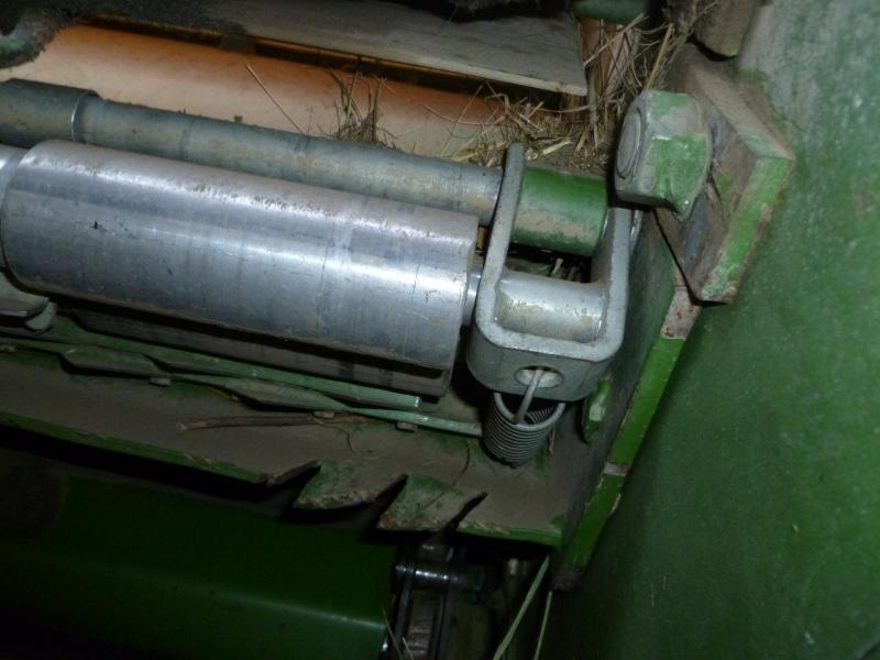

És akkor mi fogja meg a hálótekercset hogy ne pörögjön le egy kötés után?
az nem lehet hogy a két szélső kis rugók el vannak gyengülve? és nem állnak egymáshoz túl szorosan a tengelyek

Igen a gépkönyv szerint lett befűzve, elcseszni nagyon nem lehet a befűzést...

Jól fűzöd be a hálót??

(Gyári az a lemez)

Nem ezeken a típusokon nincs fékező tányér...

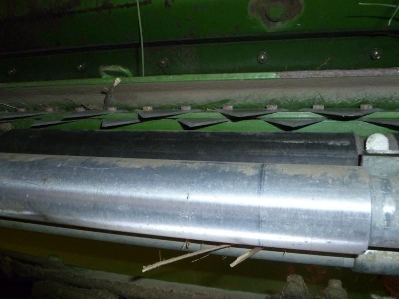

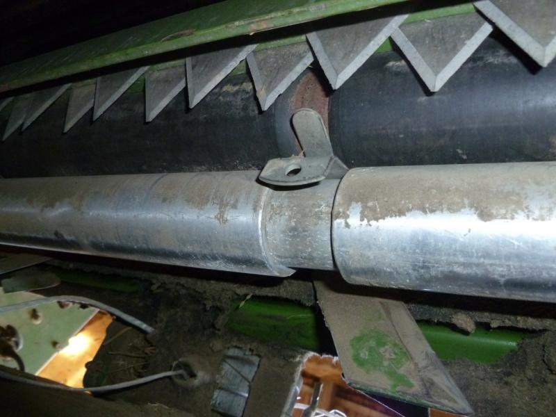

A második fotón azt látom,hogy a két henger közt van egy lemez aminek szerintem háló kötözés esetén nem kellene,hogy ott legyen.

Néztem ezt a fajtát multkor én is élőben. Nem láttam rajta hálószéthúzónak látszó tárgyat.

Akkor most mutasd meg azt a tengelyt amire felteszed a hálót,azon van a fék

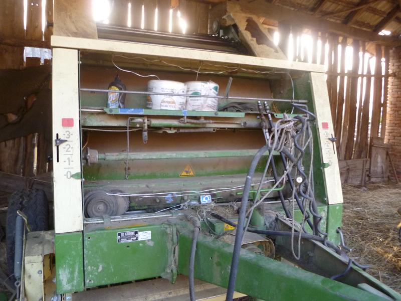

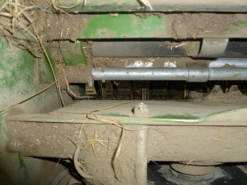

Már kérdeztem itt a KR 160-B-s bálázó háló kötözőjéről,
és azt a választ kaptam, hogy húzzak a háló feszítőn...

A gumi henger és a fém henger közti rés is hozzá járulhat de előbb a feszességet kell, és ha nem jön össze akkor nézni a hengereket is.
