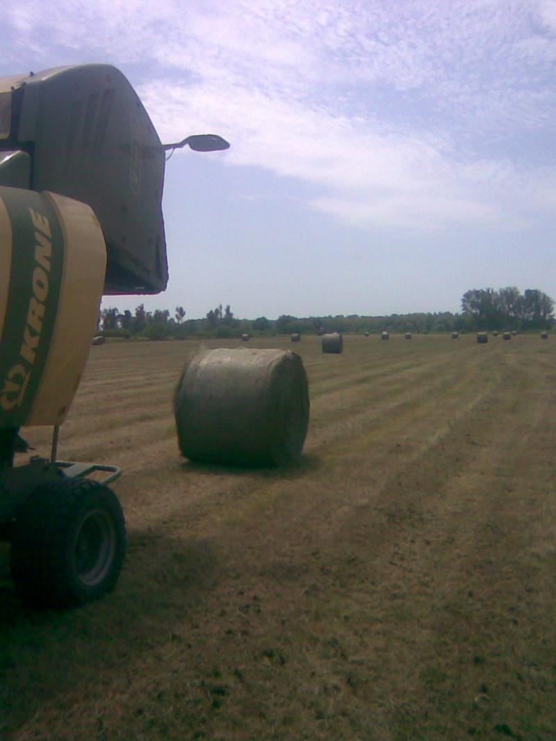

Ez krone. Itt a kamra zárását mechanikusan reteszeli. Nem az volt a baj hogy kinyílt. változó kamrás 2-2 munkahenger feszíti az elevátor láncokat. Amiknek a nyomását tudom állítani. Ez szabályozná a bála keménységet. Ezekhez a munkahengerekhez van bekötve a hidroakksi is de ennek csak annyi lenne a szerepe hogy felvegye a lökésszerű nyomásingadozást. Nem értem a lényegét de a szervizes srác esküszik hogy ez lesz a baj. Ezért várom kíváncsian mit fog produkálni.
Már körbetelefonáltam két falut nincs e valakinek egy kis ázott szénája renden ahol ki lehetne próbálni de most mindenki betakarított eső előtt.
No akkor mégsem te voltál a béna hanem a hidró akku, mindenért bocsika!!!! De miért kell bele hidró akku mikor 2 jó erős rugó megtenné a kamra zárvatartását!!
Megnézettem a hidroakkumnlátorokat. Egyik át volt szakadva olaj volt a nitrogénes résznék is. Másikba 10 bar nyomás volt 35 helyett, ezt föltöltötték a rossz helyett vettem egy újat. Kíváncsian várom hogy mit fog produkálni. Holnap jó lenne lecsapni pár hekit ha nem esik, minél előbb próbálhassam.
