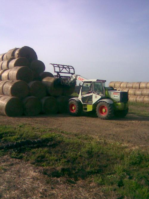

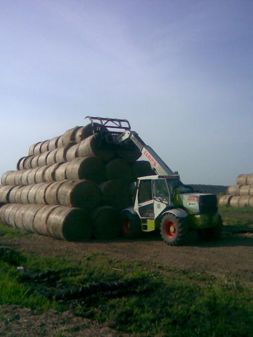

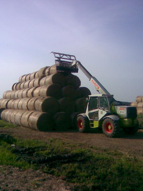

Szép bálák, szép rakodó, szép kazal!
Válasz #1107. hozzászólásra
Imponáló gazdaságod van!
Széna megy boltra is vagy csak az állataidnak?
