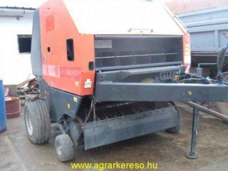

ezen a képen látszik ott mögötte amugy pont erről nincsen kép de rakok be linket hogy milyen és kb ilyen állapotban is van kb
Liiink
Válasz #927. hozzászólásra
Erről a piros fehér színűről van fotó??
