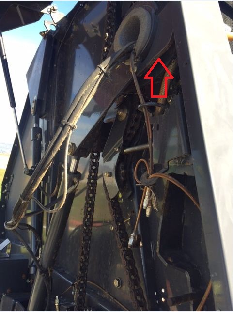

#4838 monolit
2016-04-25 21:16:48
Válasz Sötét Paraszt #4840. hozzászólásáraA nyíllal jelölt helyen nyomkodta a mechanikus pumpát a feszítőkar. Ide, vagy az ajtóhoz kell tenni a mikrokapcsolót. Az áramkör szakadásával indul a visszaszámlálás.
Minden egyes bála után olajoz az elektromos szivattyú, az időzítővel tudom beállítani hogy mekkora mennyiséget nyomjon. Másodpercenként állítható. Ha nincsen nyitva a bálakamra, nincsen olajozás.
A te megoldásodat bonyolultabbnak vélem.

#4836 Sötét Paraszt
2016-04-25 12:26:48
Válasz monolit #4839. hozzászólásáraEsetleg egy excenter kölött vóna valahova(ami lassabban forog), ami nyomkodja a mikrokapcsolót, meg egy forgásérzékelő ami érzi, hogy megy a kardán.

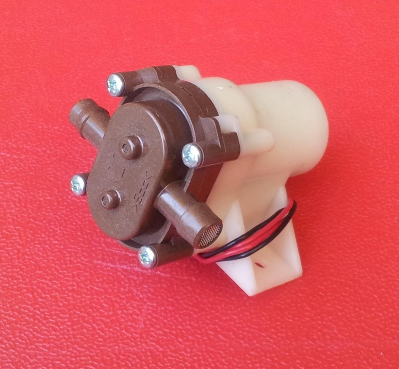

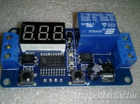

#4835 monolit
2016-04-24 21:27:57
Mivel a bálázóról hiányzik az olajozópumpa, ezért úgy gondoltam szerkesztek rá egy elektromosat.
Egy 12 V-os kis fogaskerék szivattyú fogja nyomni az olajat. Mivel 0,3 l/perc a mért teljesítménye ezért kell hozzá egy 0-99 sec között állítható időzítő, amit meg is rendeltem. Az impulzust egy mikrókapcsolótól kapja.fogaskerék szivattyúidőzítő

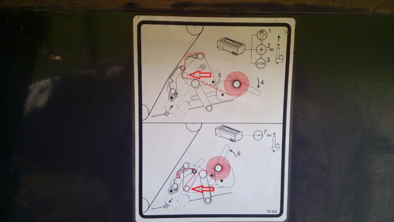

#4827 monolit
2016-04-05 21:31:24
Válasz MFM #4828. hozzászólásáraEnnek a típusa RV 1601, nem hiszem hogy változtattak a kötözőrendszeren ha bevált.
Egyébként rájöttem azért adták el, mert pont ez nem volt megfelelő. Látszott három hengeren is a sok feltekeredett bálaháló.
A Francia felhasználó bénasága miatt volt, nem jól vezette a hálót, az egyik rúd alatt nem volt átfűzve, azon semmiféle kopásnyom nem látható.
A képen nyíllal jelzett rúd alatt nem volt átfűzve.

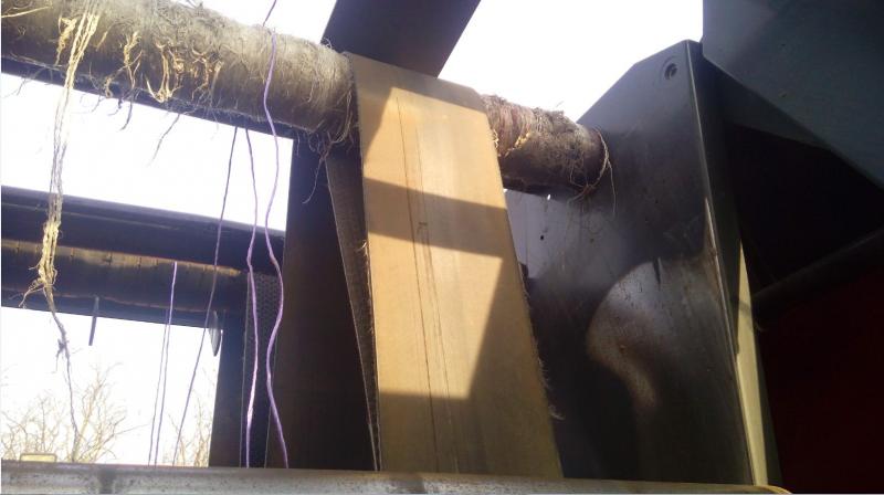

#4821 monolit
2016-04-03 09:45:29
Megtörtént a hevederek újrakapcsozása Anker A4-600-as kapcsokkal.
A korrózió mennyire problémás ennél a kapocsnál, mert látni hogy nem rozsdamentes az anyaga?
Ezzel kapcsolatosan kérdezném, hogy ti hogyan cserélitek ki a damilt? Ki lehet húzni miután megkopott? A fém tűt nem tudtam kihúzni kopás után.
A másik kérdésem az lenne, hogy a gépkönyv írja hogy a hálófék feszességét (rugó áttétele másik lyukba) állítani kell a háló fogyásával (feszíteni). Új háló esetén lazítani.
Ti is állítgatjátok, vagy csak akkor ha hálóadagolási probléma van?
Tartaléknak kértem még egy új hevedert, ez piramis mintás. Jelenleg két eltérő mintázatú van az öt között, a piramis lenne a harmadik.
Mennyire problémás az eltérő hevedermintázat?
