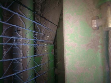

Válasz endypapa #4356. hozzászólásáraMost látom hogy írtál. Nem, teljesen nem hagytuk abba, csak csökkentettük a termelést, abbahagyni nehezebb, mint elkezdeni...
Válasz endypapa #4386. hozzászólásáraÁr értékbe veri mindet két és fél kör ,,két évet simán kibír 150es bála 5magosba rakva.Viszont nem minden bálázó szereti.
Válasz balazoooo #4385. hozzászólásáraKözbe ma én is befűztem ,kiderült,hogy rosszul mondtam ,most akartam helyesbíteni .Viszont most már látom tuti a hálózás.
Válasz Diesel Tibor #4384. hozzászólásáravissza kellet fordítani a hálót mert a féktárcsán lévő kis körmök így nem tudták megfogni a tekercset. De a féken még állítottam most már talán jó lesz, köszönöm a segítséget.
Válasz Diesel Tibor #4382. hozzászólásáraKöszönöm, könyvébe meg ez van írva neki: "A tekercs kezdete a gép felé mutasson és
felülrõl legyen lehúzható". Remélem most majd jobban széthúzza.
Válasz Diesel Tibor #4374. hozzászólásáraforognak a műanyagok, a rajz szerint van befűzve szerintem (felűről van a háló vége) vagy alul kell lenni? Így a menetirány szerinti jobb oldalon van a zöld csík.
Válasz balazoooo #4373. hozzászólásáraLehet hogy jól van befűzve csak a háló tekercs van fordítva benne és ezért az vissza felé forog és a fék ilyenkor nem fékez.Ma megnézem,hogy a zöld szín a szélén merre van.
Válasz balazoooo #4373. hozzászólásáraEbből nem lehet látni,hogy jól van-e befűzve ,viszont ugyan ilyen volt az enyém is,amikor felhajtod a háló kamra tetejét akkor ott látni kellene egy rajzot ,hogy hogy kell befűzni a hálót.A második képen ott van a háló terelő fekete műanyag azok forognak??

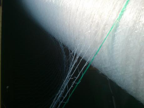

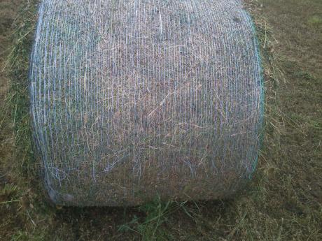

Válasz balazoooo #4383. hozzászólásáraMost szét húzza

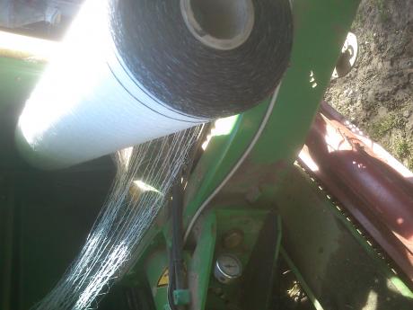

Válasz balazoooo #4381. hozzászólásáraDe de így a jó
Válasz Diesel Tibor #4380. hozzászólásáraHa megfordítom,hogy a zöld fele mennyen befele akkor alulról fogja tekerni ami nem jó szerintem vagy igen?
Válasz balazoooo #4379. hozzászólásáraNem a menetirány szerint kell ,hogy legyen ,,akkor jó ha a zölddel tolod befele.
Köszönöm a segítséget, megfordítom és holnap próba.
Válasz balazoooo #4373. hozzászólásáraBizony bizony ,jól írja Jozef ,úgy hogy zölddel befele toljuk a hálót

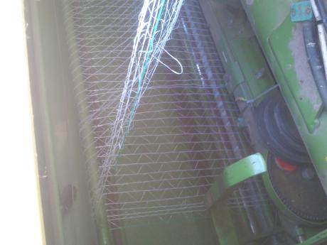

Válasz Diesel Tibor #4369. hozzászólásáraAz is lehet
most így van befűzve:

Válasz balazoooo #4368. hozzászólásáraMondom én ,hogy fordítva van befűzve.....
akkor is ilyet csinál...............................Feszíts rá egy kicsit jobban ,,,,a féken állíts rá 10-es kulcs 2db 6-os anya.

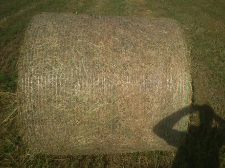

Válasz Csabibácsi #4367. hozzászólásárajuta, esetleg valami ötlet miért nem húzza szét rendesen?
Válasz balazoooo #4365. hozzászólásáraSokkal jobban.
milyen hállot használsz ?
Válasz balazoooo #4365. hozzászólására Jobban.
Rp-nek ennél jobban szét kéne húznia a hálót?

Válasz balazoooo #4360. hozzászólásáraVisszább mozdult ez biztos....Vedd ki automatából csináld kézzel az egészet ,amíg tartod a kapcsolót addig feszíti a drótkötelet és indítja a hálót ha elengeded a kapcsolót akkor vissza lazít és ezután a fék jut szerephez ,hogy feszítse a hálót.
Ha nem így csinálja akkor szerviz ,,de gyakorolhatsz is egy kicsit rajt ,hosszabbítsd meg a kötelet egy centivel ,,bilincs lazít majd húz.
Válasz Diesel Tibor #4359. hozzászólásáraKöszi, de nem hiszem a könyv szerint fűztem be. Véletlen nem emlékszel neked hogyan működött ez a kötöző motor (visszább ment mikor már a bála tekerte magára a hálót)?
Válasz balazoooo #4358. hozzászólásáraLehet ,hogy fordítva tetted be a hálót.
